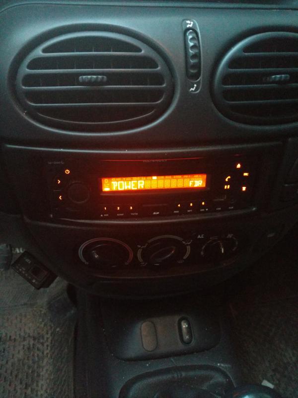

hola gente para el que le interesa saber cambie mi estereo viejo con solo cd por este completo.. Averigue para hacer funcionar el comando me hablaban de una adaptacion costo $800 aproximado.. Puse la ficha y no hacia nada probe cambiando los cables de lugar nada no tiraba pulso.. Lo lleve a un lugar de alarme me salio $150 pesos y lo hizo andanr. El tema era que la ficha no vieme directo del comando los cables .. Del comando va al display (donde esta la temperatura) algo que con este estereo ya no se ven los datos del mismo ahi solo vamos a ver temperatura y hora el resto en el estereo y del display van al estereo lo que hizo fue sacar los cables del display y ponerlos directo al estereo y quedo de 10!!?
