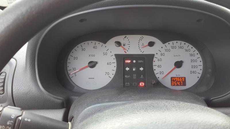

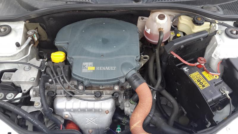

[ATTACH=CONFIG]4861[/ATTACH]hola a todos les comento tengo un clio con motor k7m. cambie termostato dos veces y sigue igual. la temperatura se clava en la cuarta parte del reloj. en ciudad sube hasta casi la mitad pero en ruta otra vez baja. el auto tiene 150 mil km. el termostato es el calorstat de 89 grados. voy purgando dos veces y nada. q podra ser? segun leo hay un segundo purgador ademas del de bronce de la calefaccion. es asi y si hay otro donde esta? esto me preocupa porque consume nafta a morir el hdp. pienso q es la temperatura. tiene cables de bijuas nuevos bujias ngk grado 5 termostato nuevo. y segun se le hicieron limpieza de inyectores. a 100 esta en unos 10 litros en ruta. filtro de aire esta bueno. sera q esta achanchado? este auto no se usaba casi nada.[ATTACH=CONFIG]4860[/ATTACH]
