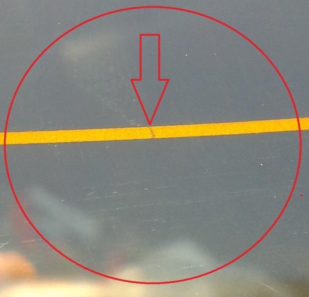

Acá les muestro donde se alcanza a ver el corte
Y ampliado

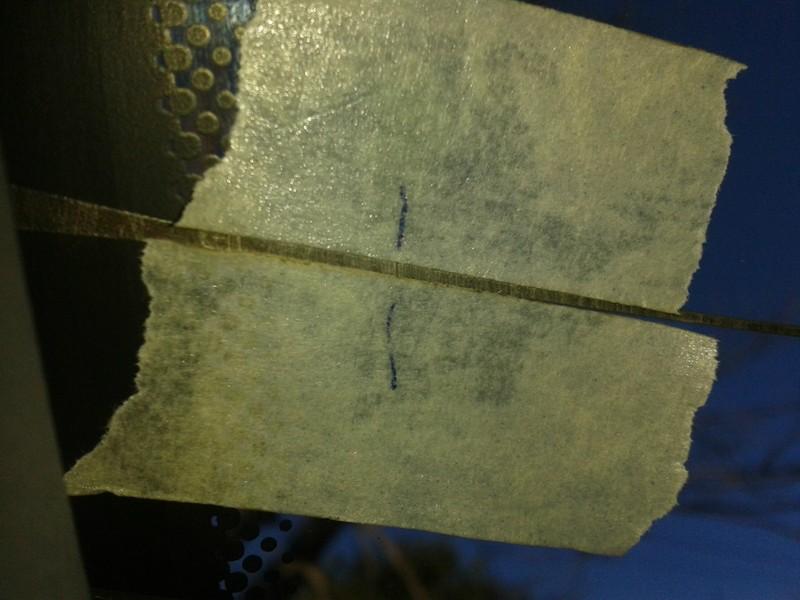

Una vez que determinamos donde esta cada corte, en mi caso lo marque con una cinta de papel del lado de afuera
Del lado de adentro pegamos cinta, arriba y abajo de la linea, y marque para mayor seguridad con una lapicera donde esta el corte

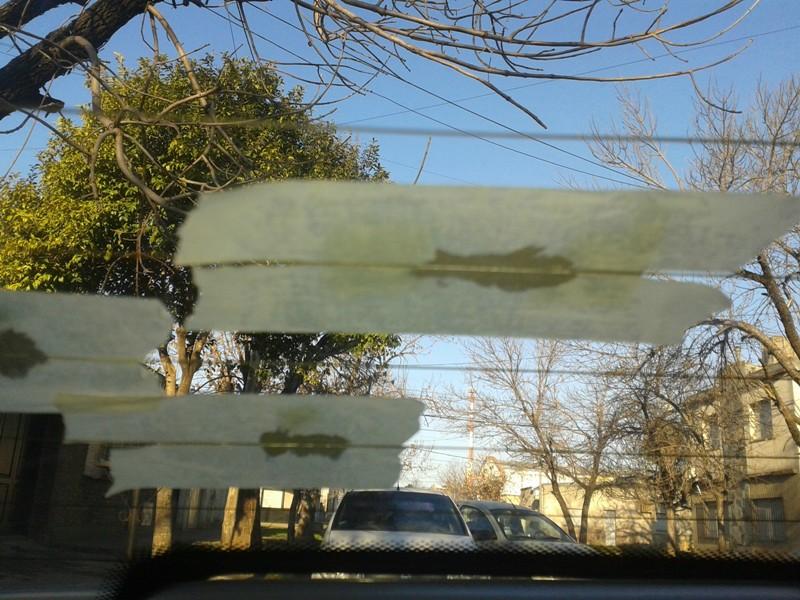

Y entonces pintamos con el pincelito que viene el la tapa, como una pintura de uñas, le aplicamos una mano, esperamos un minuto, aplicamos otra, esperamos otro minuto y aplicamos una tercera, una vez hecho esto, retiramos inmediatamente la cinta, cuestión que no se seque del todo, ya que es una linea muy fina y no queremos que todo quede en la cinta al retirarla.
Asi se veia del lado de afuera
Una vez que retiramos las cintas dejamos secar bien y listo ya queda nuestra luneta nuevamente funcionando
