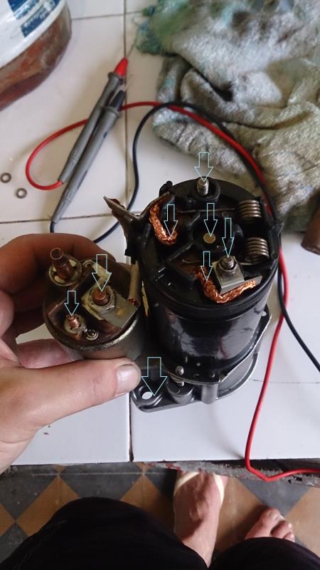

Cambie los bujes y carbones, y me queda esto que paso a mostrar en la foto: Continuidad con masa todo lo que indican las flechas en celeste y también la bobina del rotor, ademas cuando coloque la tapa metàlica va a tocar los cables de los carbones...
La pregunta que hago es: esto esta bien asi? El burro es el que trae mi 1.9TD original marca Valeo.
