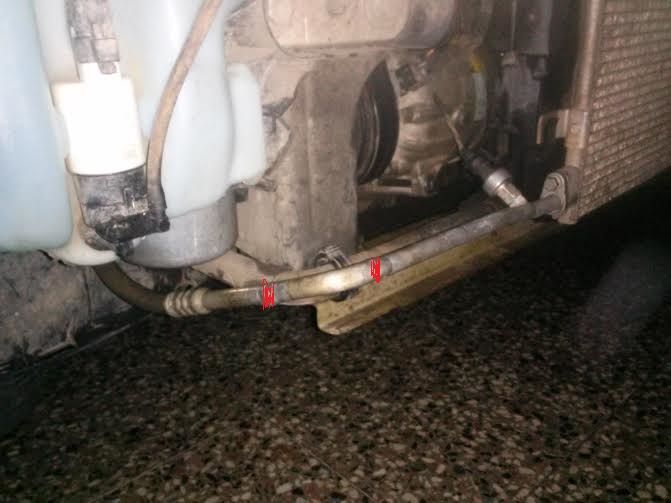

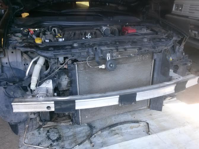

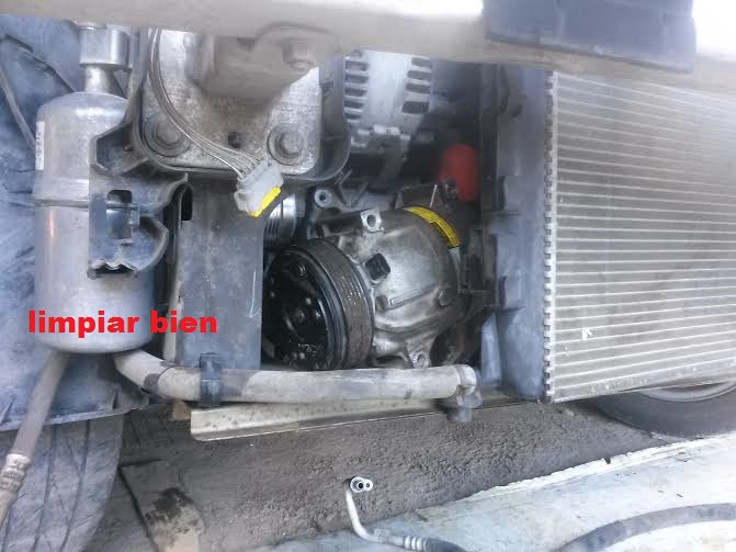

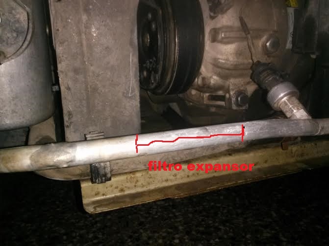

rosarino2009 Publicado 17 de Febrero del 2016 Compartir Publicado 17 de Febrero del 2016 Hola gente. Les quiero compartir una experiencia con el A/C del Mégane II. Si bien soy mecánico, la información que todos comparten me ha servido alguna que otra vez , por eso es que quiero aportarles mi caso que seguramente le será de gran ayuda a más de uno. Resulta que se rompió el compresor (Delphi, Motor F4R), y en este caso -y en casi todos-, se fundió, por lo que el sistema se llena de restos de partículas de aluminio. Esto hace que contamine todo el sistema y produzca obstrucciones. Cuando se les estropee el compresor, SIEMPRE RECUERDEN REEMPLAZAR EL FILTRO QUE ESTA ANTES DEL RADIADOR. Y limpien muy bien todo el sistema. El mismo está dentro de la cañería, antes del conector del radiador, trabaja como filtro y como expansor. Me hizo renegar un montón hasta que me decidí a cortar el caño y reemplazarlo. Les dejo imágenes para que lo ubiquen mejor. En Rosario me presupuestaron 22 mil pesos para este trabajo (con compresor nuevo), por eso es que lo hice yo, comprando un compresor usado en 2500. Espero les sea de ayuda. Saludos. 4 Citar Enlace para comentar Compartir en otros sitios Más opciones de compartir...
