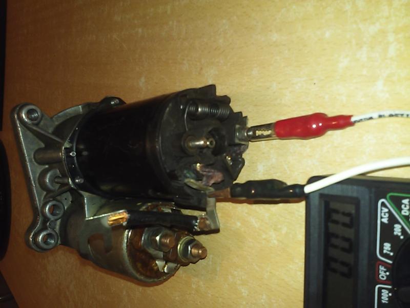

Agrego unas fotos con unas pruebas que hice con un multimetro.
Los dos bornes del automatico

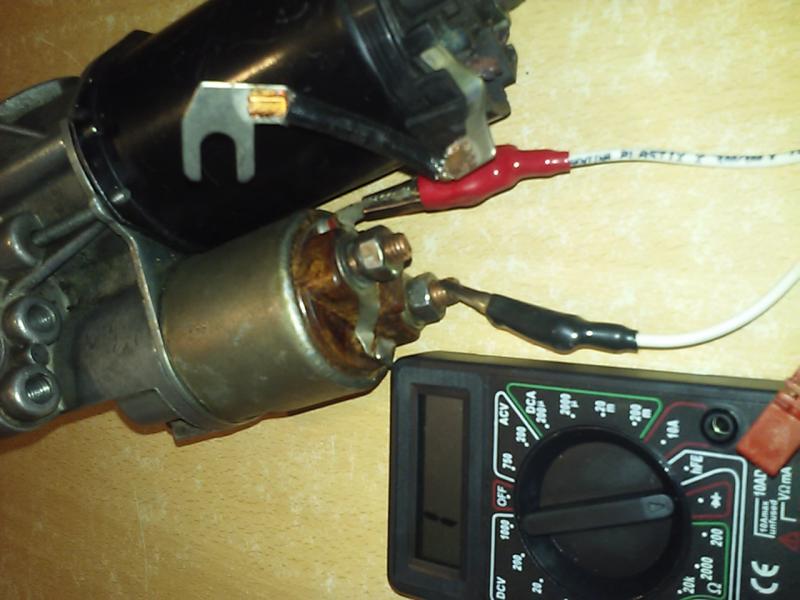

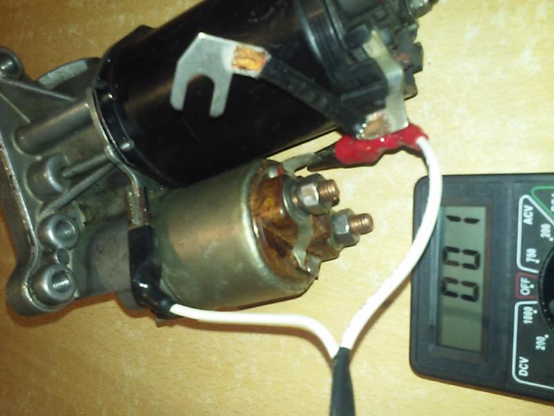

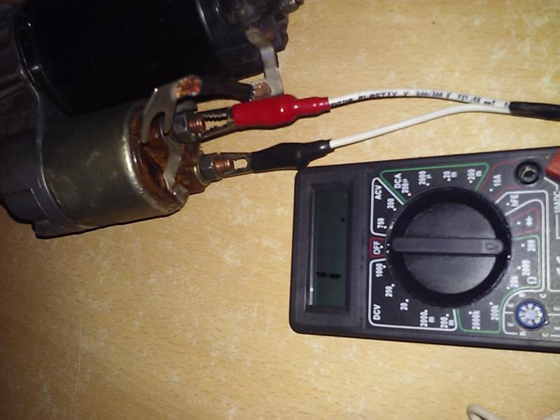

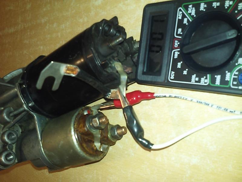

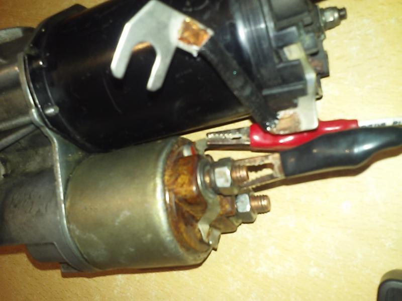

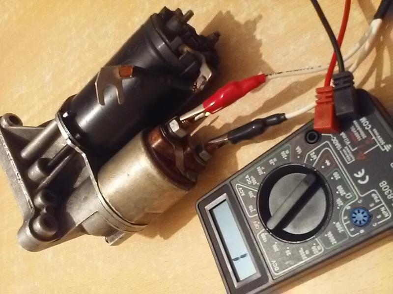

Borne y ficha
Otro borne y ficha
Acá tengo dudas, ficha y carcaza de aluminio.
Los 2 bornes de los carbones
Ficha del automatico y terminal del carbon.Este cable es el que se pone al rojo, La mayya de cobre que esta pegada al carbon.
