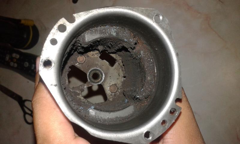

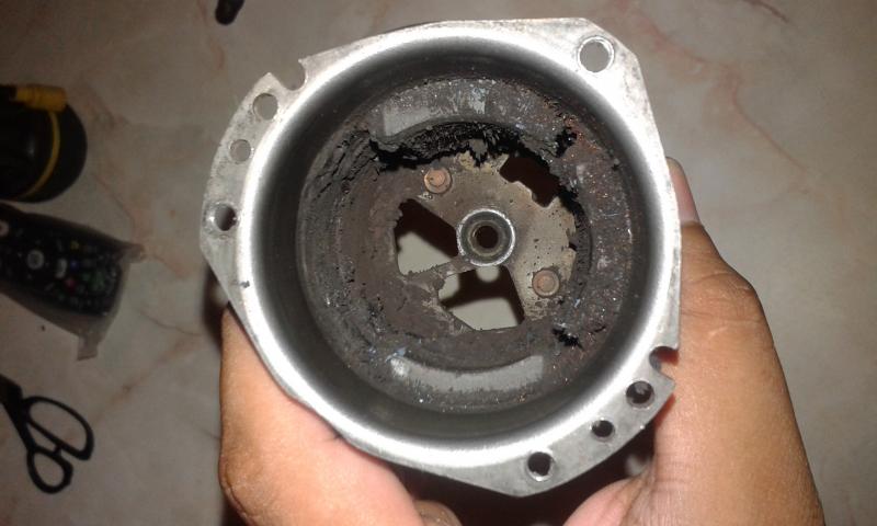

hola compañeros. quiero contarles lo que me paso. empezó a fallar mi burro de arranque a lo cual decido cambiar los carbones. aclaro que desde el ultimo cambio (que no lo hice yo) me duraron menos de un año. a mi parecer poco porque el auto arranca en un cuarto de vuelta.
en fin compro todo para cambiar y cuando desarmo veo ollin a patadas me parecio raro. saco la tapa de carbones los cambio y me dije, ya que esta limpio bien la bobina .
y ahi me encuentro con esto:pared::pared:
[ATTACH=CONFIG]4076[/ATTACH]
[ATTACH=CONFIG]4075[/ATTACH][ATTACH=CONFIG]4077[/ATTACH]

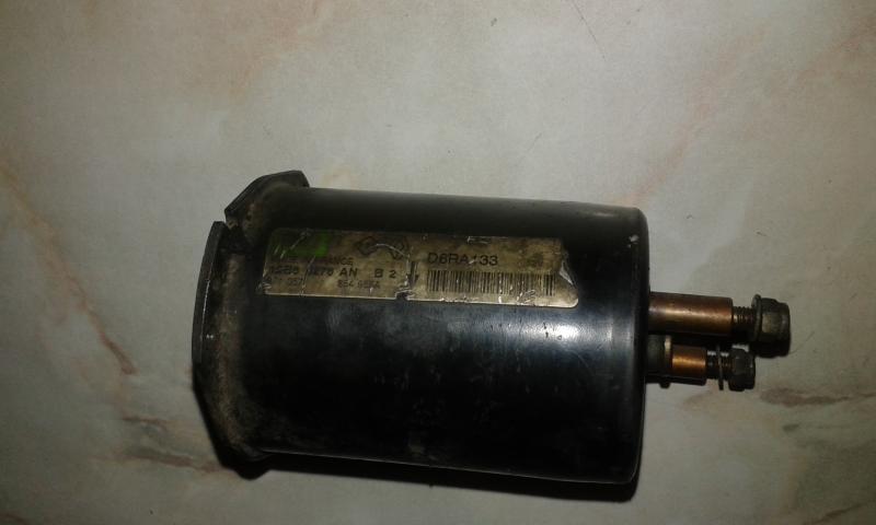

eso me enseña a no brindar mucha confiansa a un mecanico. estudiando la carcasa veo que en algun momento lo golpéaron.
mañana veremos cuanto duele el repuesto y armo un tuto del armado:pared:
