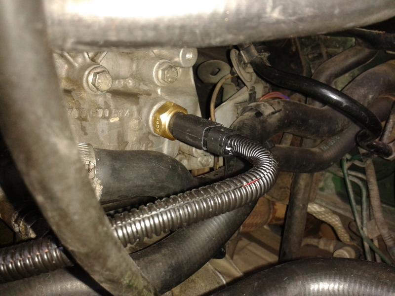

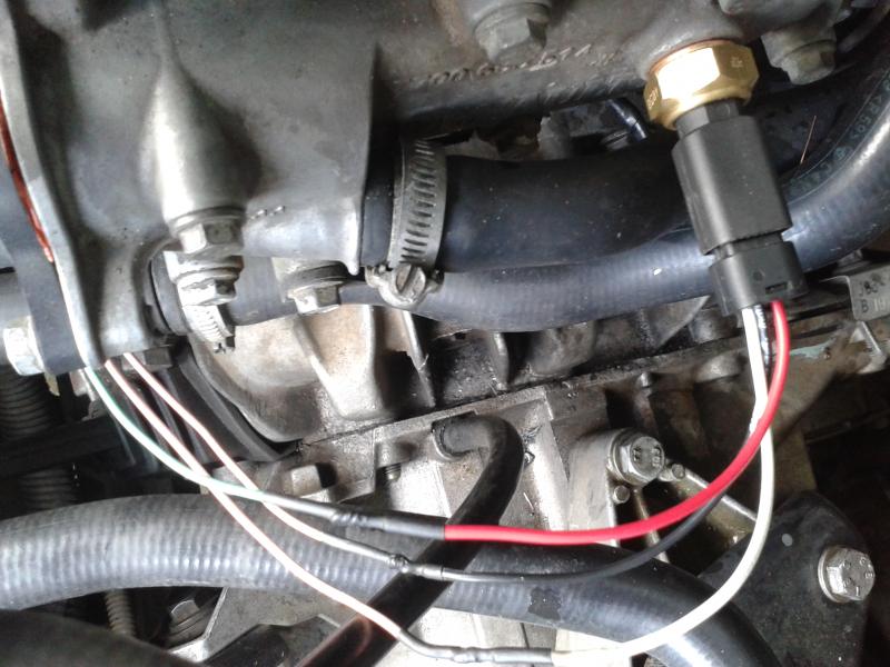

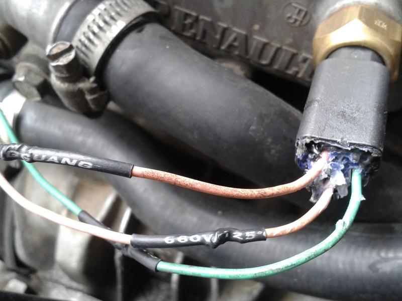

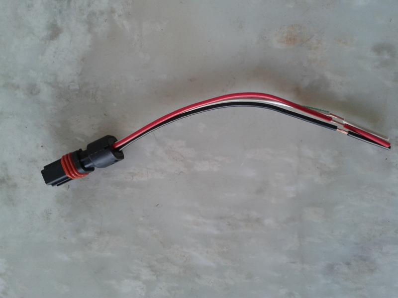

Les dejo una experiencia y un aporte. Dos problemas solucionados, les cuento que hace unos días venía notando que la aguja de la temperatura no marcaba correctamente, como debería ser, aveces esta llegaba a la raya donde debe prender el electro y nada o algunas veces prendía y otras no, (a no olvidar que cuando sube la aguja y no arranca el electro, prendan el aire acondicionado, al toque), para mantener el enfriamiento del motor y evitar el recalentamiento. Empecé a estudiar lo que pasaba y sin dudar cambie sensor de temperatura , hecho esto , la aguja igual no me convencía, a lo que a seguir estudiando la situación, y lo que sigue es el contactor o sea la Ficha del sensor, y en realidad el segundo problema estaba ahí, esta, ya acusaba sus años y sus distintos cambios de bulbos o sensores y di con el problema. Vale decir, que eran dos cosas, que con la observación y un poco de conocimientos, pude solucionar. Lo mas importante, es solucioné gracias a un "Amigo", que tengo en Buenos Aires, que lo consulté y sin dudar me la me la compró y me la mando, ya que acá en Montevideo, nueva, no se conseguía por el momento, alguna usada y a precio disparatado. 1) el sensor no quería más, 2) La ficha, tenía roto los encastres de los terminales y tampoco quería mas. Desarmé la Ficha , saqué los terminales y en el sensor nuevo, los conecté uno a uno y le apliqué silicona caliente , soldé los cables y así pude usar el auto por unos días, ya que estaba a la espera de la nueva Ficha. Luego de superada algunas peripecias Aduaneras, hoy llego la Ficha y por suerte ya está solucionado. Le mando un gran abrazo, en agradecimiento a un Señor, un Amigo y caballero y por sobre todo,[ATTACH=CONFIG]4772[/ATTACH][ATTACH=CONFIG]4773[/ATTACH][ATTACH=CONFIG]4774[/ATTACH][ATTACH=CONFIG]4775[/ATTACH][ATTACH=CONFIG]4775[/ATTACH][ATTACH=CONFIG]4776[/ATTACH][ATTACH=CONFIG]4772[/ATTACH] a un gran Meganero. Les dejo algunas fotos de esta experiencia.
