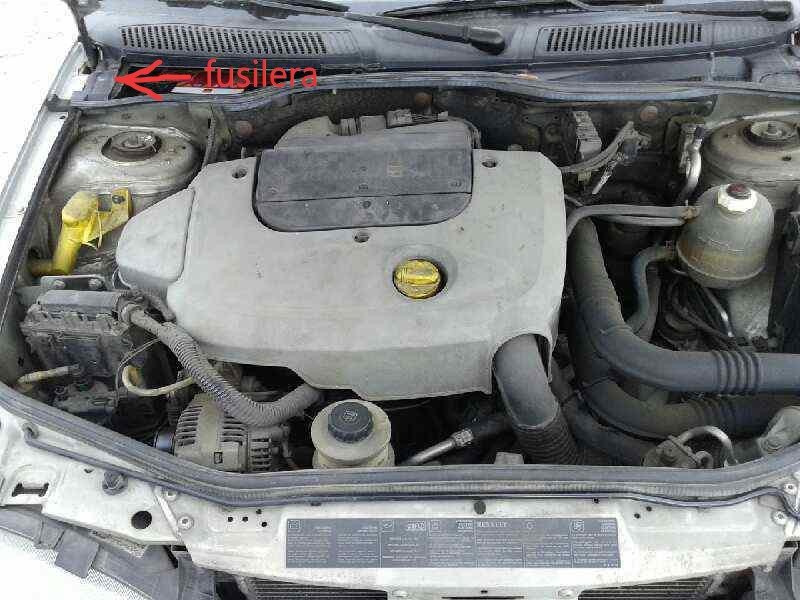

a mí me sucedió lo mismo en mi 1.9 dti, en mi caso en concreto, el problema estaba en los fusibles que hay en una caja negra (fusilera) al lado de la batería (es necesario sacar la batería para poder acceder a la misma) se sulfatan por la humedad y hacen mal contacto, les adjunto una imagen, hay que sacarlos y secar bien todo, una vez bien seco lijar las patas de los fusibles y aplicar grasa de contactos tanto a la fusilera como a los fusibles, ya comentan si les sirvió.
