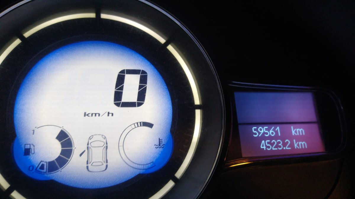

Estimados, estoy en el Club hace varios años ya, y justo ahora me pongo a indagar un poco mas.
En mi Flia hubo, Megane 1 TDI Frances 1998, Megane Fase 2 Aniversario, Megane 2 Sport Edition, y Megane 3 Ph2
Priv 2013, el cual mis viejos me lo regalaron hace unos meses, y habra que empezar a meter mano.
La consulta es la siguiente: Addemas del Android Auto, alguno probo si se activa el Apple CarPlay?? Alguien en CABA hace estas modificaciones? Bajo TOTAL RESPONSABILIDAD MIA.
Se pueden (probadas) activar mas cosas? Sean esteticas o funcionales?
Desde ya muchas gracias!!
Lucas
