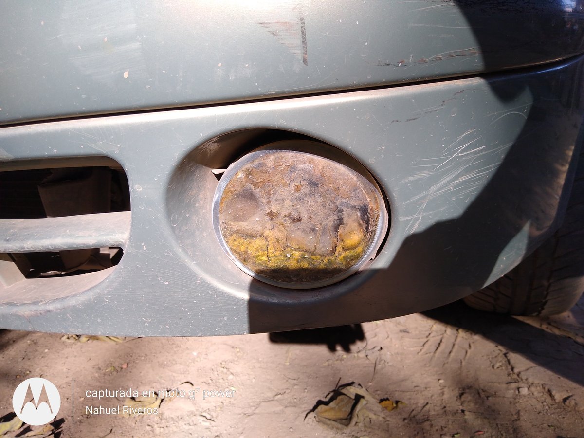

Nahuel Riveros Publicado 28 de Mayo del 2020 Compartir Publicado 28 de Mayo del 2020 Hola, tengo una consulta, como se quitan los faros antiniebla (megane 1 fase 2 2005) lo tengo todo sucio y no se como, gracias. Citar Enlace para comentar Compartir en otros sitios Más opciones de compartir...
bruno_gus_lau Publicado 29 de Mayo del 2020 Compartir Publicado 29 de Mayo del 2020 Buen día podrás ver por debajo del paragolpes, un tornillo que sujeta el faro en su totalidad. Hay que quitarle el conector electrico, y sale para delante.- Citar Enlace para comentar Compartir en otros sitios Más opciones de compartir...
