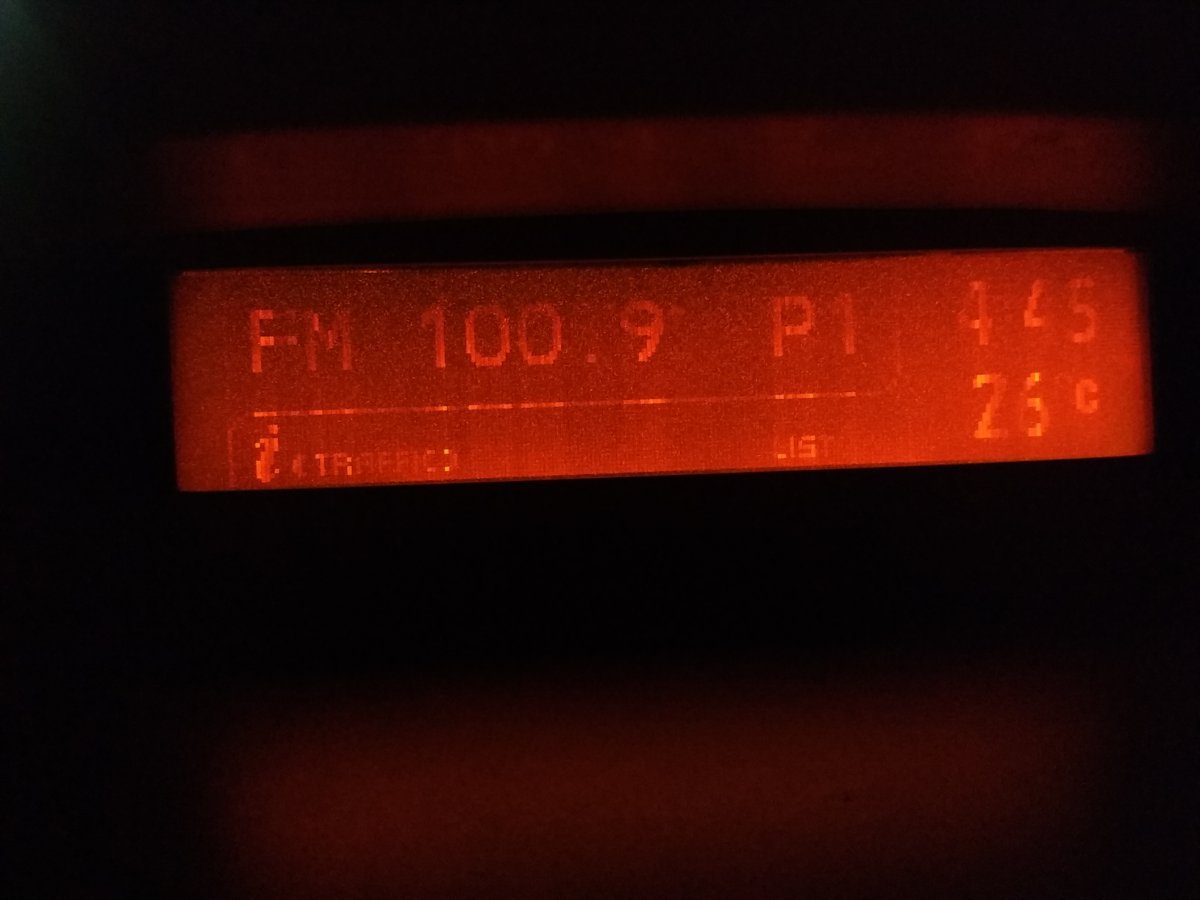

ZABLO Publicado 18 de Enero del 2021 Compartir Publicado 18 de Enero del 2021 Hola a todos, quisiera que me ayudaran a identificar cual es el problema con el display, la letras y números casi que no se ven y cuando le da el calor se borran, les dejo una imagen para que vean. Desde ya gracias. Citar Enlace para comentar Compartir en otros sitios Más opciones de compartir...
agv1987 Publicado 13 de Mayo del 2021 Compartir Publicado 13 de Mayo del 2021 hola a mi me ha pasado lo mismo , es un defecto en la calidad de la pantalla , estas pantalas desde nuevas cuando le da mucho el sol se borraban con el tiempo se termina gastando la pantalla , la unica que te queda es cambiar la pantallita , yo busque por muchos lados y nueva nunca la pude conseguir hasta que en un desarmadero en cordoba capital , consegui una y bueno la cambie por $4600 y problema resuelto Citar Enlace para comentar Compartir en otros sitios Más opciones de compartir...
Horis Publicado 10 de Febrero del 2023 Compartir Publicado 10 de Febrero del 2023 Hola..no hay que cambiar la pantalla,el problema es la película polarizada pegada delante del vidrio del display..hay que retirar la vieja con un cutter y pegar una lámina polarizada nueva..las de celular andan bien--saludos !! 1 Citar Enlace para comentar Compartir en otros sitios Más opciones de compartir...
