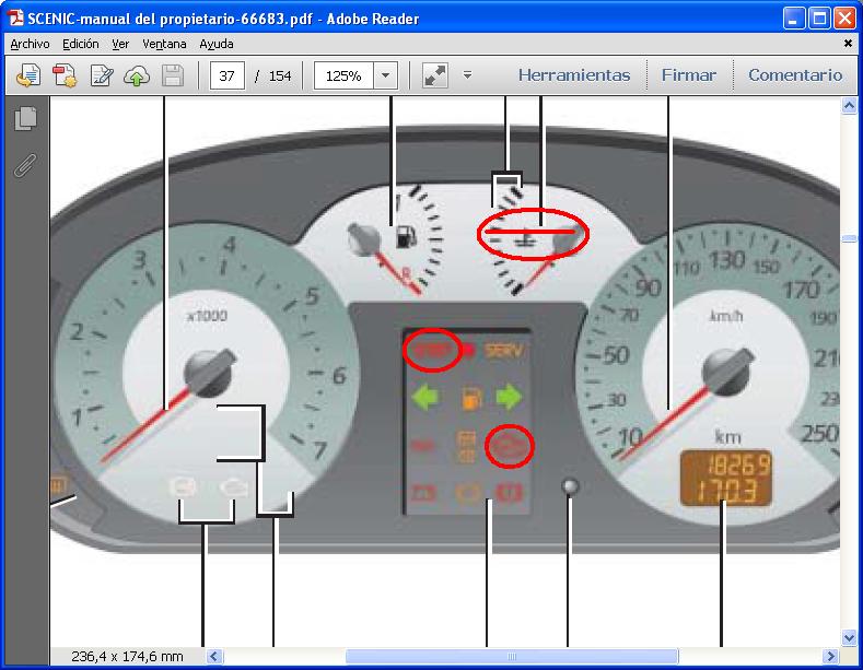

Agrego una imagen del estado de la temperatura y los testigos que se encienden:
[ATTACH=CONFIG]4261[/ATTACH]
