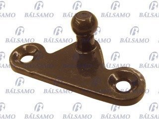

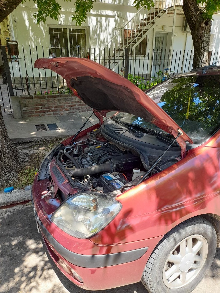

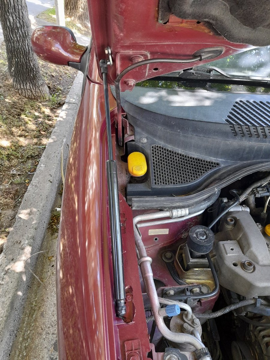

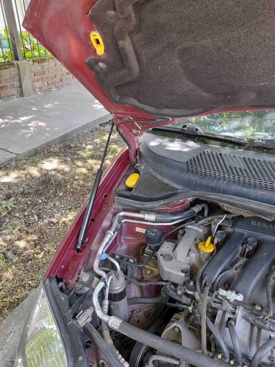

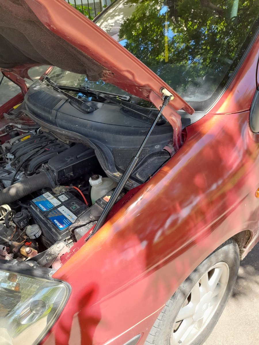

efraxii Publicado 31 de Enero del 2022 Compartir Publicado 31 de Enero del 2022 Buenas.. hace tiempo habia visto x ahi alguien q le habia puesto amortiguadores al capó de la scenic, y me puse manos a la obra para colocarlos.. paso a mostrarles como quedo.. Los amortiguadore s q use son los del capo de una kangoo 2018, y los sujete con unas rotulas de renault 12 break. Solo tengo fotos, no hice video.. espero les guste Citar Enlace para comentar Compartir en otros sitios Más opciones de compartir...

efraxii Publicado 31 de Enero del 2022 Autor Compartir Publicado 31 de Enero del 2022 22 minutes ago, altascumbias dijo: Buenas tardes, te quedó bárbaro. Los amortiguadores de que fuerza son? Son como los de la luneta o como los del portón? Hola Javier.. Son de 350 Newton cada uno, tipo los del porton.. Los de luneta son de 100 Newton y no sostiene el capot.. Probe instalando uno solo en el capot, y andaba bien, pero como q le faltaba un poquito de fuerza, asiq le puse los dos.. igual a mi gusto deberian ser de 250 N cada uno y quedaria perfecto. Citar Enlace para comentar Compartir en otros sitios Más opciones de compartir...

efraxii Publicado 1 de Febrero del 2022 Autor Compartir Publicado 1 de Febrero del 2022 10 hours ago, altascumbias dijo: Buenas noches, a los de 350 les tenés que hacer mucha fuerza para que cierre? Cómo le calculaste la distancia para colocar los extremos de los amortiguadores? A mi gusto hay q hacer un poco de fuerza de mas para cerrar, pero es al principio, despues baja bien.. La distancia la tome haciendo pruebas y error, con el amortiguador extendido primero y cerrado despues. La primera medicion la tome mal y no cerraba bien, asiq tuve q hacer otros agujeros, pero no se notan xq quedan x debajo del gurdabarros. La rotula esta atornillada a la chapa debajo del guardabarros. Si lo miras bien de costado hay un cm y medio de distancia entre la chapa y el guardabarros.. Hay un video en youtube de un brasilero q lo hizo.. te dejo el link. La calidad es mala, pero se aprecia el trabajo Citar Enlace para comentar Compartir en otros sitios Más opciones de compartir...
