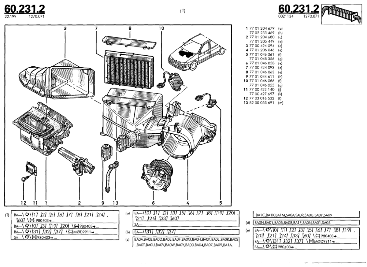

coneltiempo Publicado 4 de Agosto del 2023 Publicado 4 de Agosto del 2023 Hace 4 horas , Pablo Marcelo Rivero dijo: Hola cómo estas? Donde está el radiador de la calefacción? En la unidad de ventilacion/calefaccion, del lado de adentro del habitaculo. Del motor hacia el habitáculo, del lado izquierdo como a media altura, tienen que ir dos mangueras, una arriba de la otra. Una va con el refrigerante y la otra vuelve. Circula siempre por ahi, por eso si se pincha el radiador una forma de salir del paso es anularlo, Fijate si el dibujo te ayuda. El 2 es el radiador. Ahi se conectan las manqueras. No estoy seguro si es tu modelo, pero son todos iguales los radiadores. Citar
coneltiempo Publicado 4 de Agosto del 2023 Publicado 4 de Agosto del 2023 Te recomiendo ver este manual. Just now, coneltiempo dijo: Te recomiendo ver este manual. Ahi tenes los pasos a seguir para el diagnostico. paginas 9 y 10. Citar
