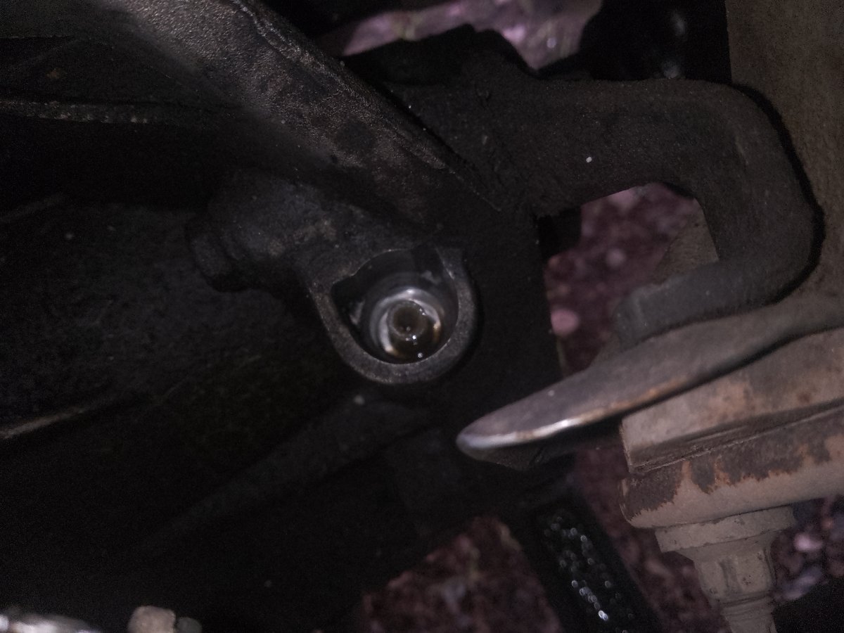

eso que se ve en el hueco del sensor ....ahora no sale, y tampoco baja más

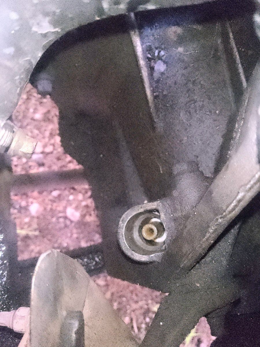

Eso que se ve adentro ahora no lo puedo sacar ni meter más , no sé IMG_20250327_164037_730.jpg

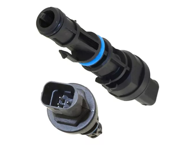

Pará, Los sensores de velocidad son como la foto que pongo. algunos con las trabas esas que no lo llevan (se las cortas y se traba con un pasador). Otros modelos pueden tener un conector de dos o tres pines, depende de cada modelo o variante.
La caja hace girar es esa punta, ese vastago cuadrado, y la electronica que le mide las rotaciones esta en la parte de arriba, cerca de los conectores.
Eso que vos decias en el primer post del palito de plastico estriado es lo que supongo que es el vastago ese que gira.
¿Tu modelo tiene ABS? Si tiene ABS no lleva este tipo de sensor de velocidad, no lo precisa porque toma la lectura de los sensores de las ruedas.

Si... Ese mismo sensor tiene , pero me llamo la atención cuando lo saqué salió con ese palito y ahora quedó metido...... Si quiero meter el sensor queda como bailando , no entra a fondo .
El sensor entra solo una parte, hasta el oring azul, el resto queda afuera.
En la foto que pusiste, el palito cuadrado va en ese agujero del medio, y parece que no entra, pero el sensor es hueco bastante para adentro.
Fijate que entre bien, bailando no puede quedar, tiene que quedar a la altura que calzan las trabas, sino el palito no gira o gira mal y la señal que manda es cualquier cosa.
