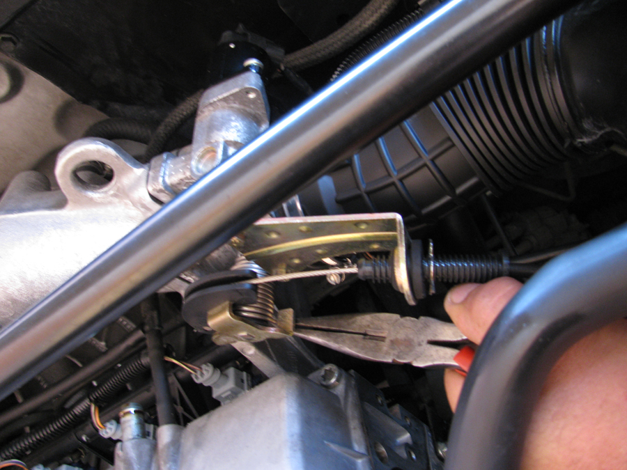

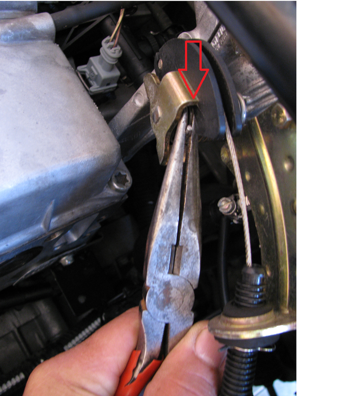

El resorte en uno de sus extremos tiene la traba en el cuerpo de la caja mariposa (no es posible tocarlo), en el otro, la traba esta en la media luna de donde trabaja el cable, con un gancho o una pinza de punta lo desplazas y haces que calce en una saliente que esta mas arriba, solo debería trabarse nuevamente, lo único que tenes que probar es que cierre bien la pantalla, (que no quede acelerado).
Re: Acelerador duro...?
Estaria bueno alguna fotito/videito. Gracias!!
Las fotos a su disposición, a mi gusto queda demasiado blando.

AAAAAAA osea que cuando lo suelto de abajo trabaria solo ahi, donde lo marque con la flecha no...? O tiene que dar toda la vuelta y trabar en el mismo de donde se desengancho?
Uploaded with ImageShack.us
Editado por reno11
Es donde colocaste la flecha, la nueva fijación y es menos de una vuelta, cuando lo sacas, solo sube la pata del resorte, te va costar un poco sacarlo de la fijación original pero sale.

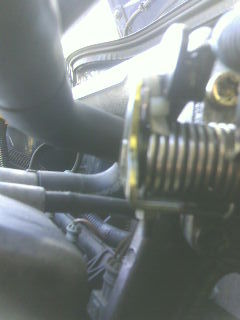

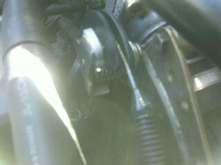

PEro la pu........ me queda acelerado el guacho. Parecia que todo iba de diez. Pero yendo a un casorio a Campana. El maldito, llegando a l peaje, me aceleraba a lo pavote, le tenia que pegar de abajo al pedal pa que quede regulando.
Walter, como joraca lo puedo solucionar, para que quede blando y la mariposa vuelva a su lugar.
Ahora lo deje como antes, una piedra horrible...... Help!!!
Publicado (editado)
Bueno, creo que e resuelto el problema de que me quede acelerado. Gracias Walter por tu idea, pero opte por una mas facil.
El fiel y buen amigo precinto, a resuelto el problema.
La unica duda, que me queda , es cuanto aguantara. Es una zona,donde deje que el motor llegue a su temperatura normal de trabajo,y no levanto temperatura en esa zona. Espero que sea larga su vida util.
Gracias Walter!!
