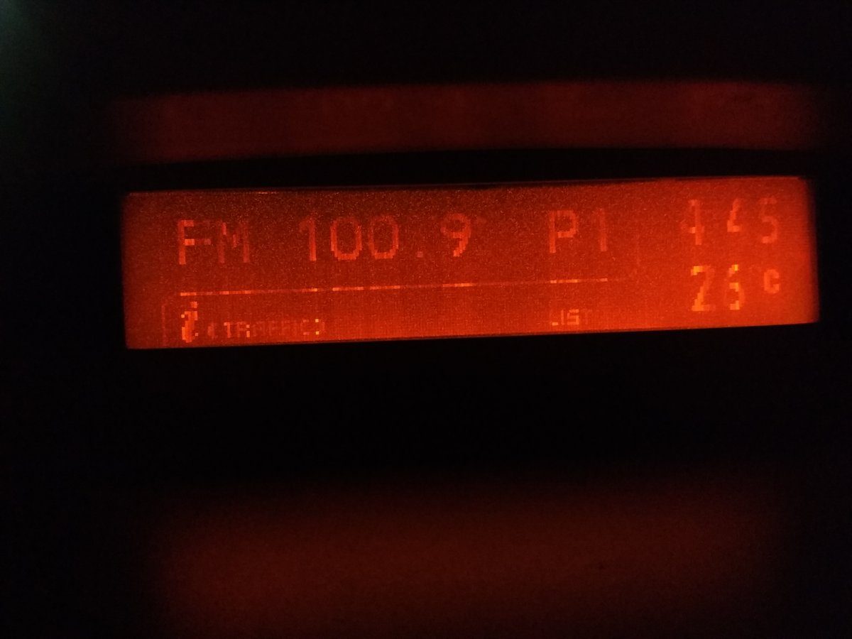

Hola @mac291 pudiste solucionar el problema?? a mi me esta pasando exactamente lo mismo, te dejo una imagen

Hola, el problema que tenia era con el display de la computadora que esta en el tablero, no el display de la radio. Mi problema era que lo dejaba con la tarjeta puesta. Como lo dejaba en el estacionamiento del trabajo que tenia vigilancia no había problema y cuando hacia mucho calor directamente se apagaba. Cuando volvía a encender para irme, al rato funcionaba normalmente, la verdad me di cuenta de casualidad. Conclusion siempre le saco la tarjeta y lo cierro.
