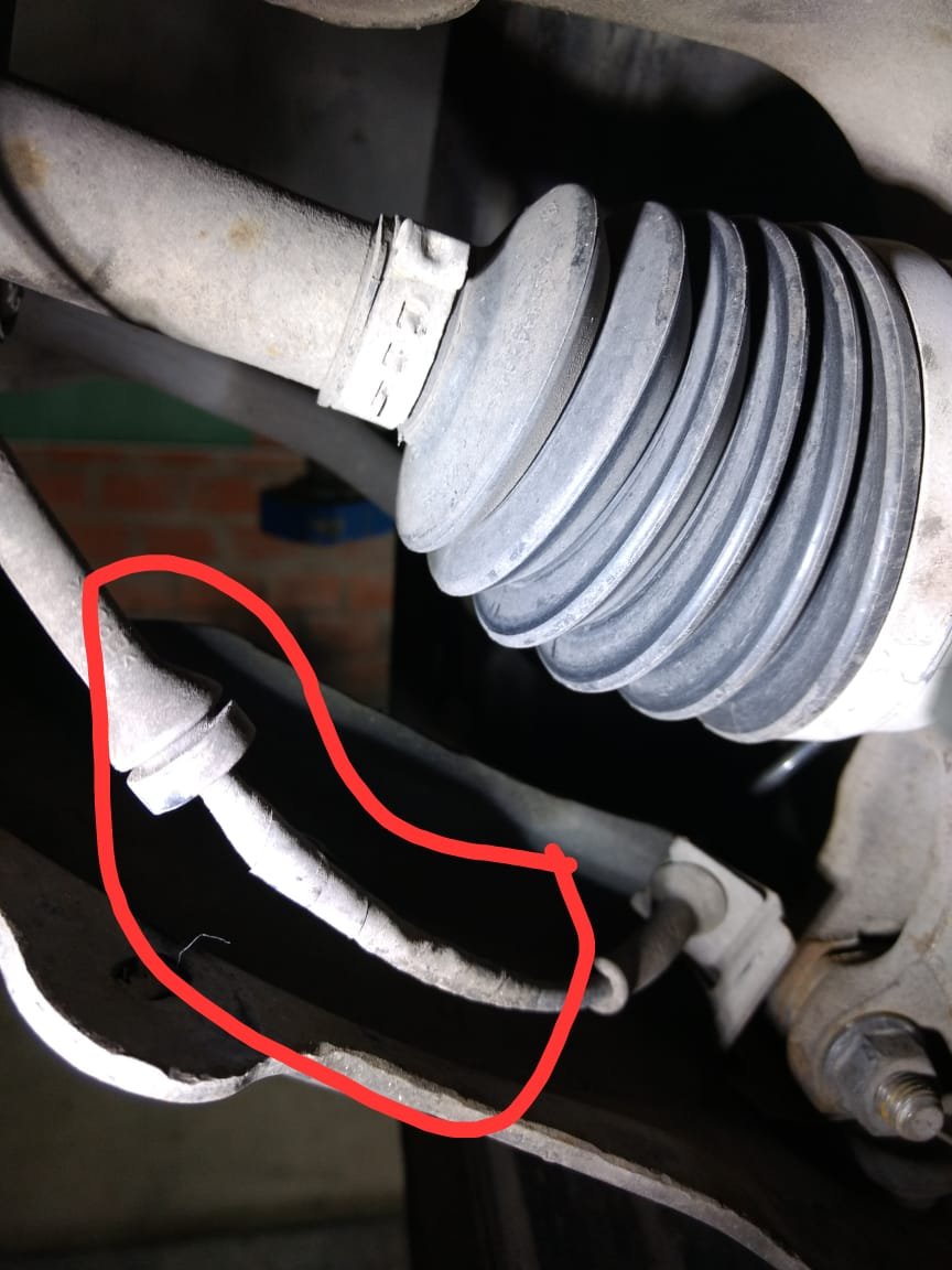

A alguien le pasó? Encontró en una de las ruedas delanteras un sensor encintado.

Según el mecánico el auto avisa que se desconecta el abs.
Quedamos en que lo va a escanear con otro escaner porque en dos que probó no salto la falla y no quiere que gaste en el sensor de la.imagen de gusto.

por un lado hay un sensor de desgaste de las pastillas, que lo tienen algunas pastillas y se conecta a ese conector que posteaste en otra foto.
Otro sensor de frenos trabaja con el nivel del liquido, si baja mucho o hay una perdida por algun lado, o las pastillas se gastaron tanto que el nivel del liquido baja. Por eso no es cuestion de reponer liquido de freno sin saber que pasa.
Lo del ABS tiene que ser otro testigo naranja que dice ABS.
