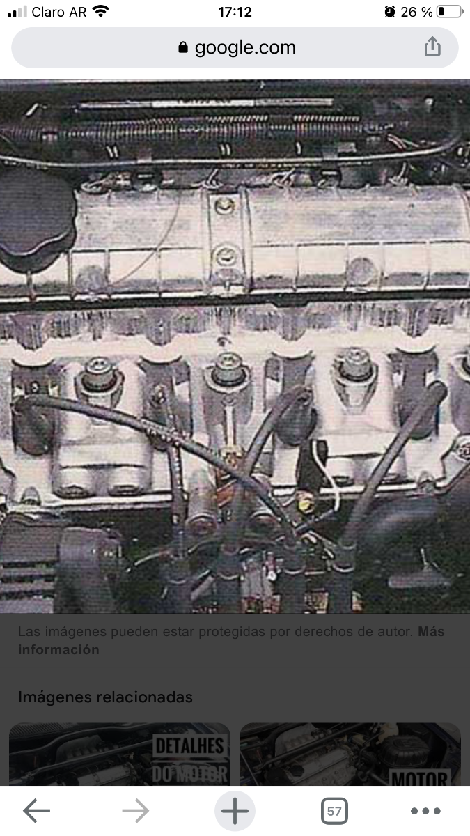

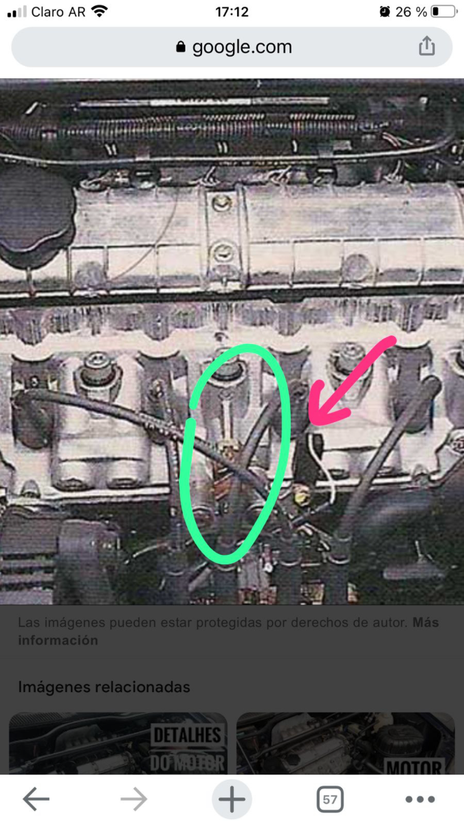

cenabiop Publicado 6 de Julio del 2022 Compartir Publicado 6 de Julio del 2022 Hola a todos tengo un problema me sacaron la tapa para arreglar el motor un mecánico que no sabe de electrónica, me di cuenta porque me llamo y me dijo que no le andaba bien y tenía desconectado el tips y el sensor detonación que rompió y tuve que comprar otro. La consulta especifica es que es la cajita negra de plástico que está a la derecha del sensor detonación en forma vertical que se ve en la foto enviada, atrás de la bobina, alguien me puede explicar? Gracias Sería la flecha rosa la pregunta? además saber si puede fallar tanto un motor recién hecho sin el tps ni el sensor de detonación conectados, pasa muchísima nafta sin quemar Citar Enlace para comentar Compartir en otros sitios Más opciones de compartir...

coneltiempo Publicado 7 de Julio del 2022 Compartir Publicado 7 de Julio del 2022 Esa cosa negra con cable es un condensador, para sacar la corriente parasita de los nucleos de las bobinas. Citar Enlace para comentar Compartir en otros sitios Más opciones de compartir...
amecba Publicado 7 de Diciembre del 2022 Compartir Publicado 7 de Diciembre del 2022 tal cual lo dijo coneltiempo es una especie de filtro entre otras cosas tengo entendido que saca los ruidos en la radio del auto, por otra prte me interesa bastante lo de los sensores porque estoy re pariendola con el mio llega a temperaura de trabajo y entra a fallar y se muere al cabo de uno o dos minutos le doy encendido y funciona un ratito de vuelta, sino hace calor no tengo drama!!! Citar Enlace para comentar Compartir en otros sitios Más opciones de compartir...
