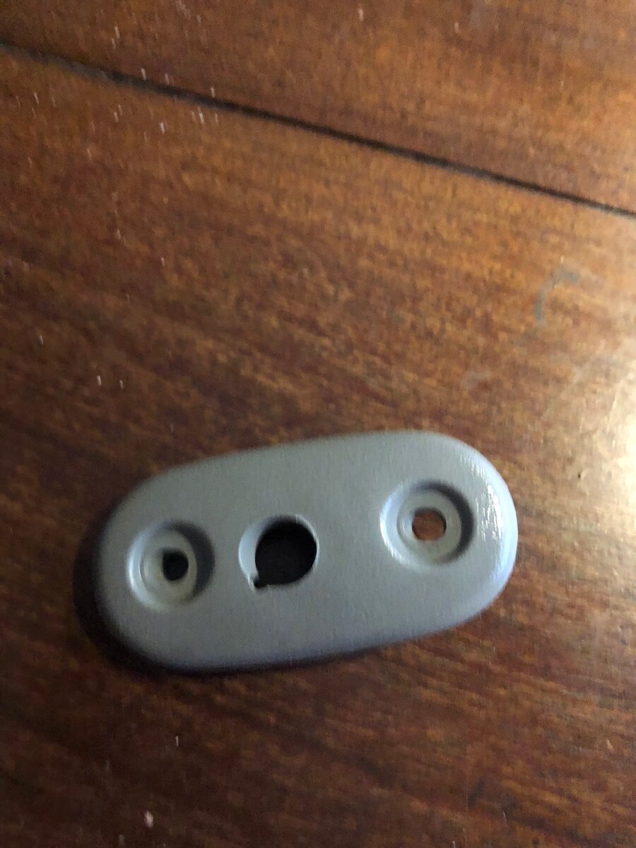

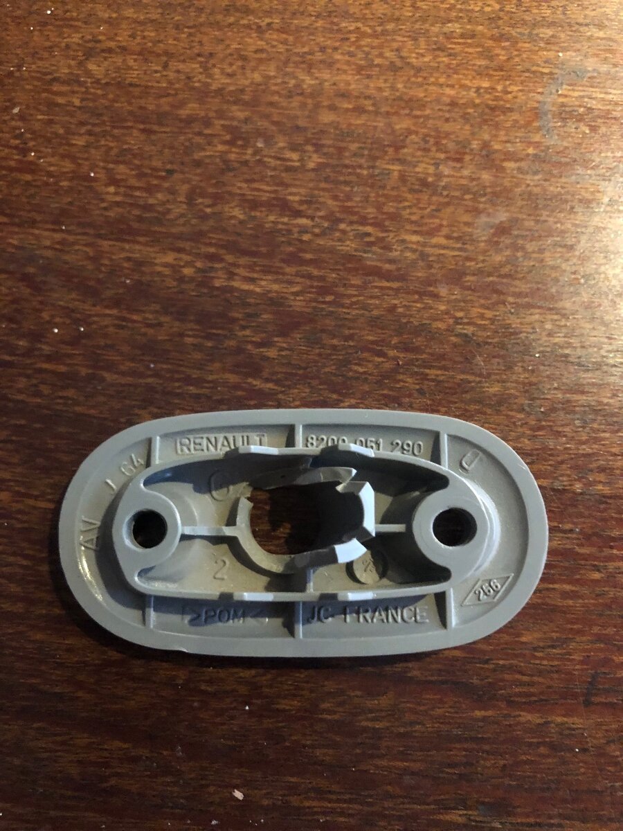

Hola Paula. Lo bueno de eso es que se ve el numero de parte original, que son esos 10 digitos, 4+3+3, pone Renault y esos 10 numeros juntos en el google y mira que aparece.
Se ve que es 8200051290, y por lo que vi es del parasol completo, no viene esa base sola.
1) Aparecen ofertas desde 5 euros en adelante, a lo que tenes que sumarle envios y demas dificultades de importacion.
2) Buscar en desarmaderos.
3) O la otra es intentar reconstruir la parte rota viendo como es una pieza sana.
Bienvenida Paula!
A lo aportado por Coneltiempo, agrego tratar de replicar la pieza con una impresora 3D.
