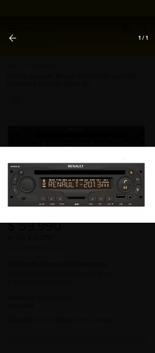

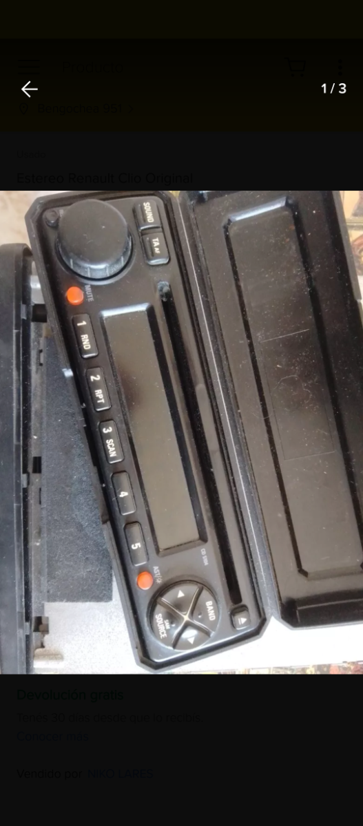

Leandro Garzon Publicado 14 de Septiembre del 2023 Compartir Publicado 14 de Septiembre del 2023 Hola buenas tardes, querría hacer una consulta si es que alguien y tiene el dato, saben exactamente el modelo de radio que trae el megane bic pack plus, que quiero ver de colocarle otro original de Renault que trae el clima mío por ejemplo que tiene Bluetooth y ubs, y me preguntan los dos proveedores que averigüe que modelo es el estero y no lo puedo encontrar para saber si se puede compatibilizar o no. Adjunto dos fotos la primera es el que quiero colocar y el segundo el original puesto, tal vez alguien me pueda dar una mano Desde ya muchas gracias Citar Enlace para comentar Compartir en otros sitios Más opciones de compartir...
coneltiempo Publicado 15 de Septiembre del 2023 Compartir Publicado 15 de Septiembre del 2023 Ni idea del modelo, pero se puede poner cualquiera sin cortar ningun cable, poniendole un adaptador de ficha audio ISO a la marca que compres. Y si queres mantener el remoto del volante, tenes que comprarte un modelo tenga entrada Wired Remote, que sea compatible, o de los que tienen la capacidad de aprender cada tecla. O recablear el satelital desoldando y soldando resistencias para que ande con el que compres. Citar Enlace para comentar Compartir en otros sitios Más opciones de compartir...
rollinga Publicado 13 Enero Compartir Publicado 13 Enero ¿lo habrá puesto? Yo lo hice, sin comprar adaptador, ni nada. Puse el mismo de la foto (misma ficha en Renault). Ahora, estoy viendo el comando de volante, si puedo hacerlo funcionar (mi Megane , no trae originalmente este comando al volante). Citar Enlace para comentar Compartir en otros sitios Más opciones de compartir...
