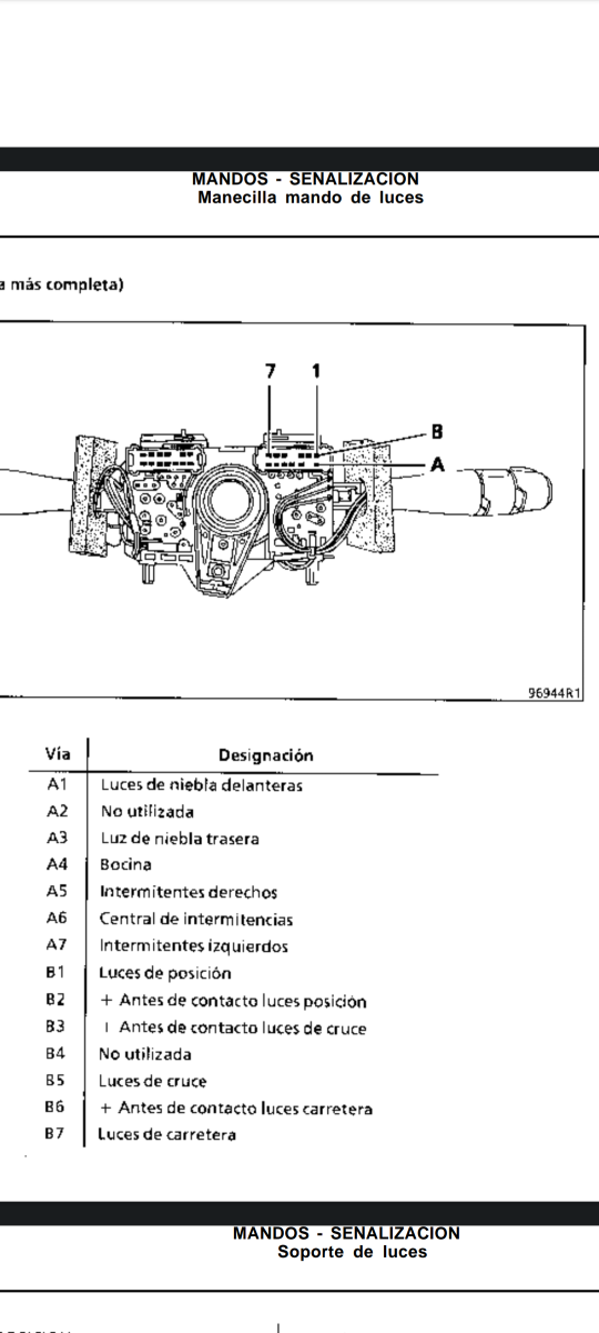

Tenía la idea de puentear los cables de la ficha de la tecla de comandos de las luces, poniéndole un pulsador o alguna tecla baliza universal, pero me encontré con señales positivas dónde deberian ser negativas!
En la imagen dice A6: "central de intermitencias" bueno, ese me da 0 volts y los de al lado, q son el intermitente derecho e izquierdo, ambos me dan 12 volts! Sin estar conectados. Es normal? Supongo q está tan mal la fusilera q están invertidos los polos.Screenshot_20231115-214111.thumb.png.3c97c02510938d6ae6b75830c611cecd.png
