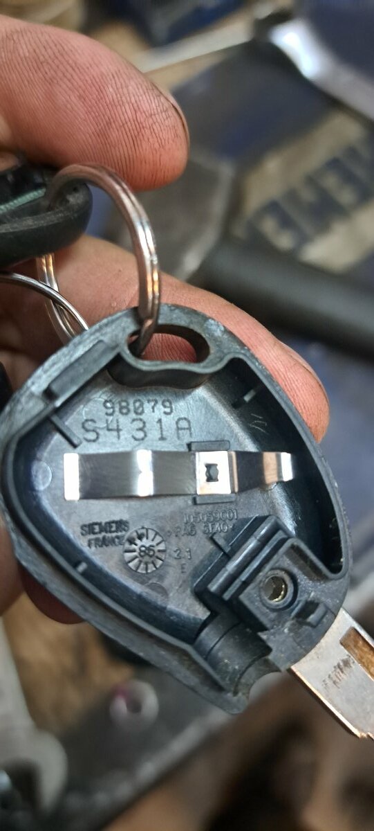

Hernan Lencina Publicado 3 Enero Compartir Publicado 3 Enero (editado) Hola alguien sabe cual es el programa para acceder al código del inmovilizador del megane1? Editado 3 Enero por Hernan Lencina Citar Enlace para comentar Compartir en otros sitios Más opciones de compartir...
Joaquín Leites Publicado 6 Enero Compartir Publicado 6 Enero Buenas, no se bien que programa sirve pero si es un fase 1 que la llave es por infrarrojo el codigo te lo dan en una agencia renault con los datos del auto, y se ingresa en el cierre centralizado, si es un fase dos ya eso se hace con escaner, no se puede hacer fácilmente. Espero te sirva de algo esta info, saludos Citar Enlace para comentar Compartir en otros sitios Más opciones de compartir...
coneltiempo Publicado 8 Enero Compartir Publicado 8 Enero Reanult immocode. Era un programita DOS, que en los ultimos windows no andaba y habia que correrlo en una maquina virtual con DOS FreeDOS. No lo tengo mas... Citar Enlace para comentar Compartir en otros sitios Más opciones de compartir...
