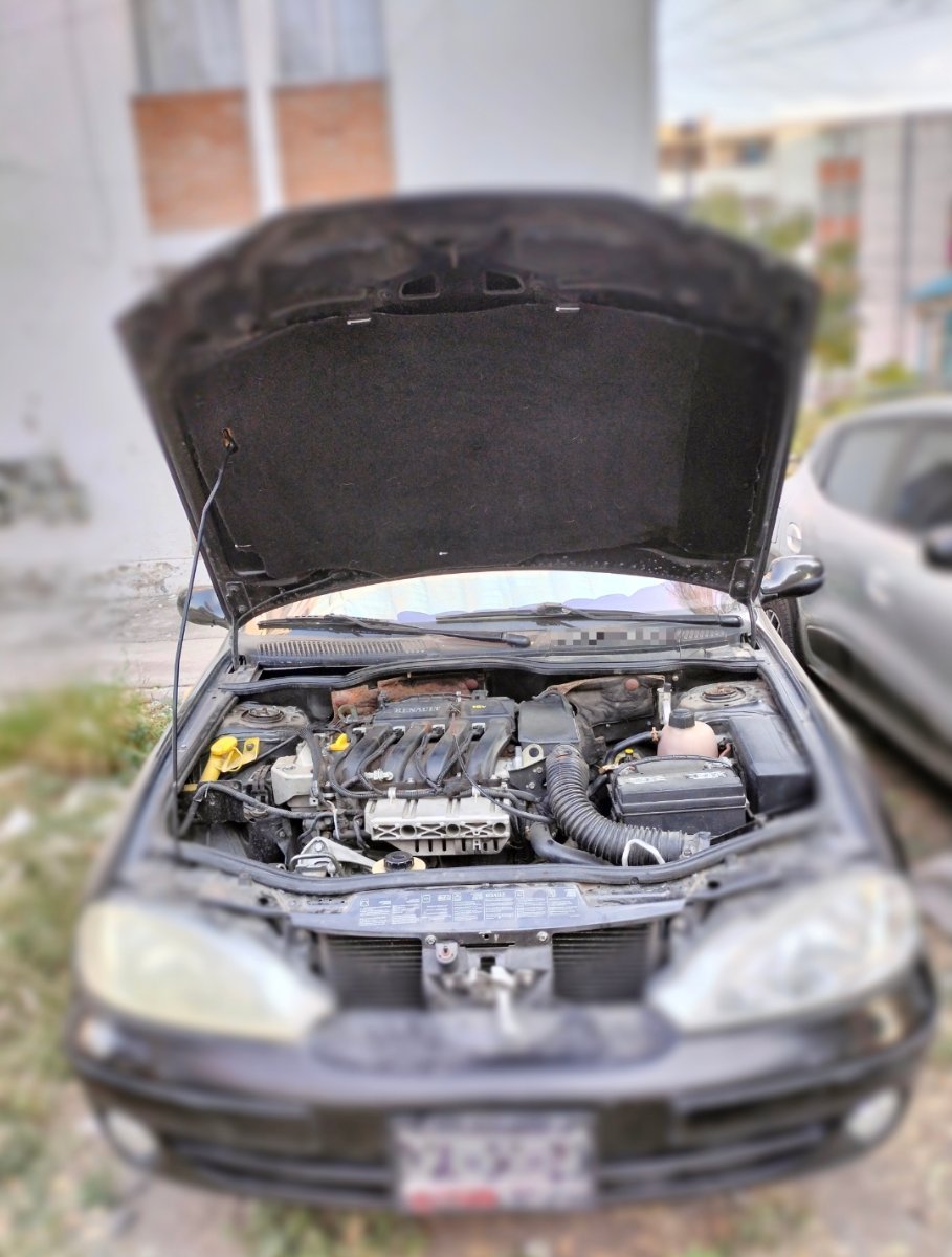

Ya voy a cumplir un año mi megane 2003 (K4M, 2.0, 16v), se vendió en México como versión Fairway pero en la guantera dice Expression.
En diciembre se perforo el retorno de la dirección hidráulica, resultó que por el lado del múltiple de escape venia el tubo hidráulico raspando y se terminó perforando, el mecánico la reemplazo por manguera por que no encontro cambio, todo por 50 dólares 💁.
Le acabo de cambiar el tapiz del cofre del motor, todavía traía el original pero ya todo lleno de aceite, ya estaba bien peligroso que se encendiera 🫠 y como a la vuelta tengo un proveedor de productos para tapicería, pegue 3 capas de "alfombra para wofer" gruesa y quedo muy bien. Fueron como 30 dolares entre la alfombra, pegamento y los sujetadores nuevos.
A la semana de comprarlo lo lleve a que le revisaran y cambiaron: polea decaladora, reten árbol de levas, reten cigueñal, kit accesorios, tapa de distribución, manguera vacio, valvula IAC y tapones de culata, todo por la módica cantidad de 850 dolares 🫠.
Soy electronico y me gustaría tener acceso a manuales electricos para instalarle una alarma, sensor de reversa e intentar conectarme al CAN Bus con un Arduino.
Eh intentado darle mantenimiento a la válvula vvt pero no sale 💁, siento que esta trabajando nada mas en baja pero nada urgente.
Lo único que no le funciona es la calefacción, supongo que se pincho y la clausuraron 🫠 , es una bronca grande desmontar todo el tablero.
Y pues ya es lo que le ha pasado, saludos.

En la seccion de manuales del vas a encontrar mucha informacion sobre el tema electrico, sobre el tema del CAN Bus y el Arduino depende lo que quieras hacer, las conexiones fisicas están, pero los Renault de esa epoca usaban protocolos propietarios y pocas herramientas se le conectan, el Can Clip y algun otro scanner y no mucho mas que yo conozca. Probe un par de esos genericos elm chinos y algunaps android pero no tuve suerte, no se leia nada.
Para clausurar la calefaccion lo que se hace normalmente es un bypass del radiador pinchado, cambiar los caños que van y vienen del habitaculo por una manguera en U. Se tiene que ver facil ahi en la foto queda como tapado por el corrugado de aire.
