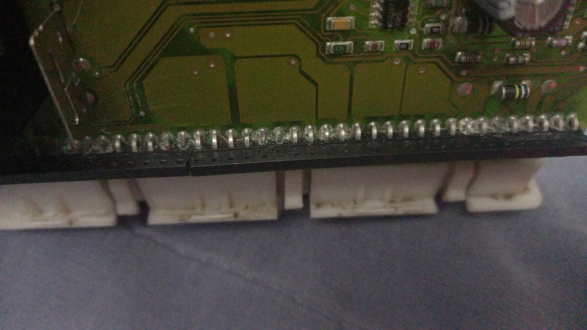

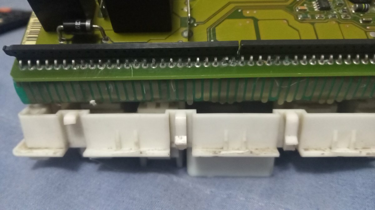

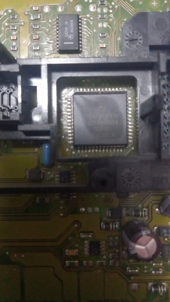

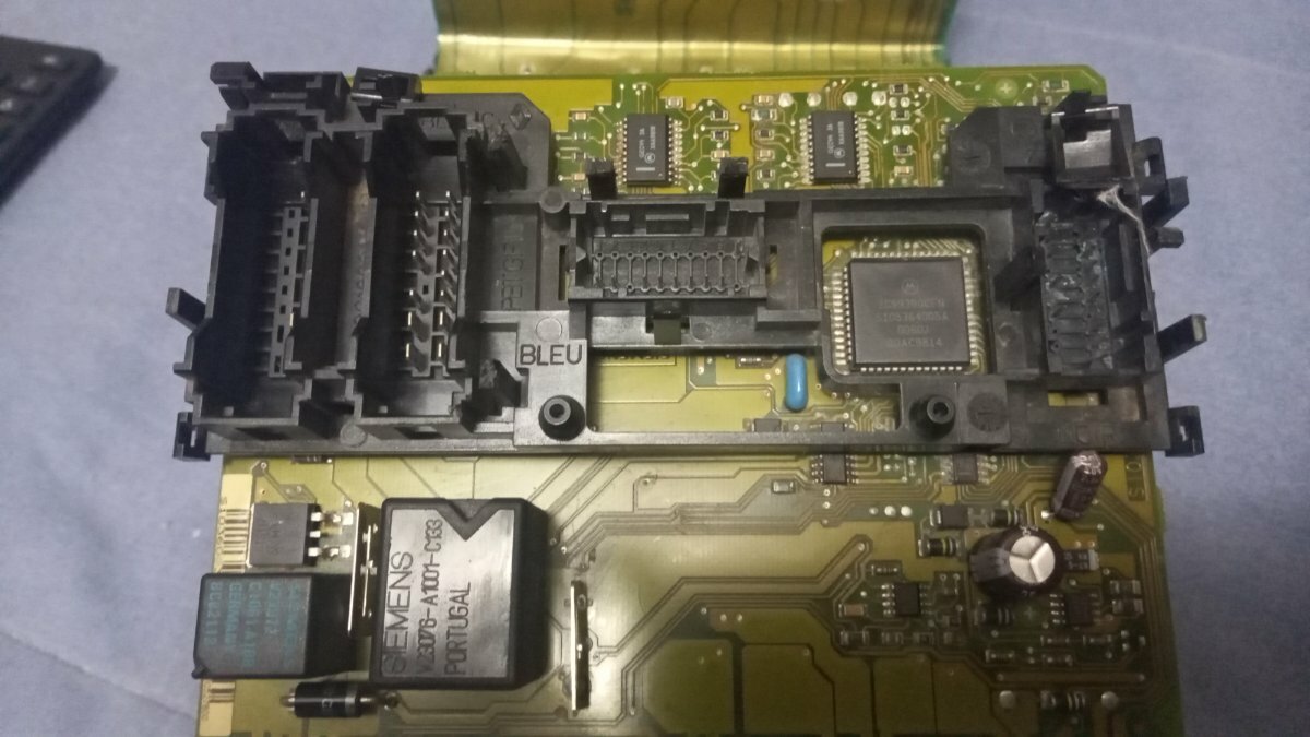

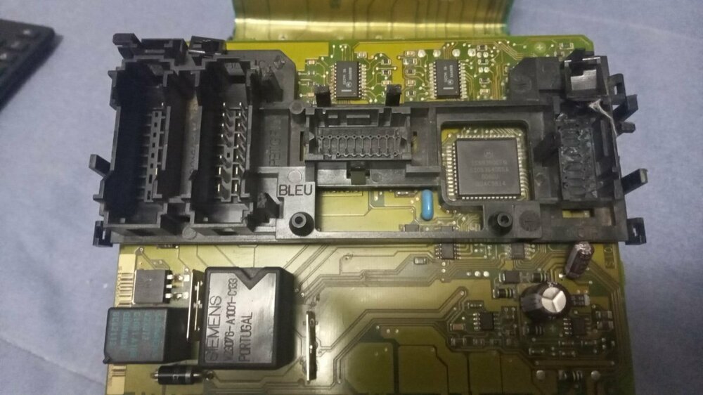

marcelo kit Publicado 3 de Agosto del 2024 Publicado 3 de Agosto del 2024 Hola yo acabo de desarmar una uch renault megane Rt k7m F1 las posibles fallas son falsos contactos por humedad en las uniones de los módulos y los reles hay unos pines largos y entre ellos se sulfato una buena limpieza y secado puede que rn algunos casos funcionen público esto ahora por que pude desarmar la mía ahí verán los pines y el microcontrolador que comanda la misma fusilera uch ucbic Citar
