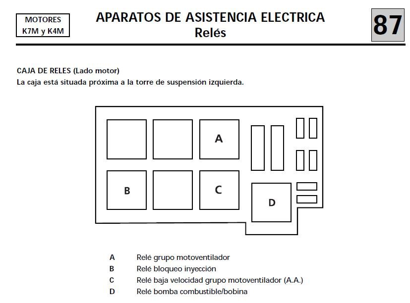

LuBruVal 0 Publicado 19 de Abril del 2020 Share Publicado 19 de Abril del 2020 Hola. Hace 8 meses adquiri un Scenic 1 fase 2. Un Hermoso auto familiar. Esta ultima semana e notado que solo arranca el electroventilador en su potencia maxima, en la primera velocidad ni novedades. Segun tengo entendido puede ser el relay. Si alguien me ayuda a distinguir cuales son para marcarlos y cambiarlos, o por lo menos el de la primera velocidad, se los agradeceria mucho. No tengo posibilidad de llevarlo a un taller, necesito solucionarlo por mis propios medios y con su ayuda si se puede. Gracias gente Citar Enlace a la publicación Compartir en otros sitios
jrazutro 86 Publicado 20 de Abril del 2020 Share Publicado 20 de Abril del 2020 Holla Diego: Posiblemente te sirva este esquema. Saludos. José Luis. Citar Enlace a la publicación Compartir en otros sitios
