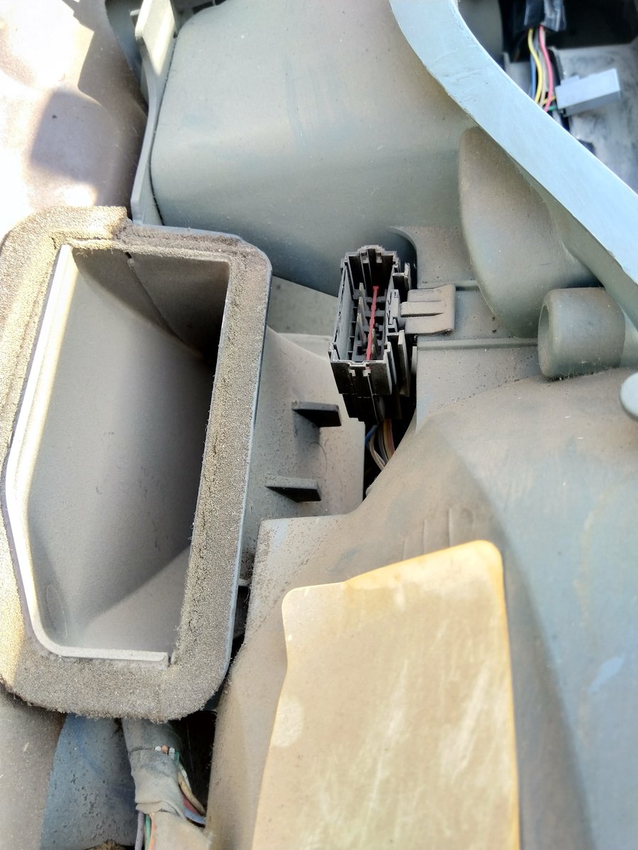

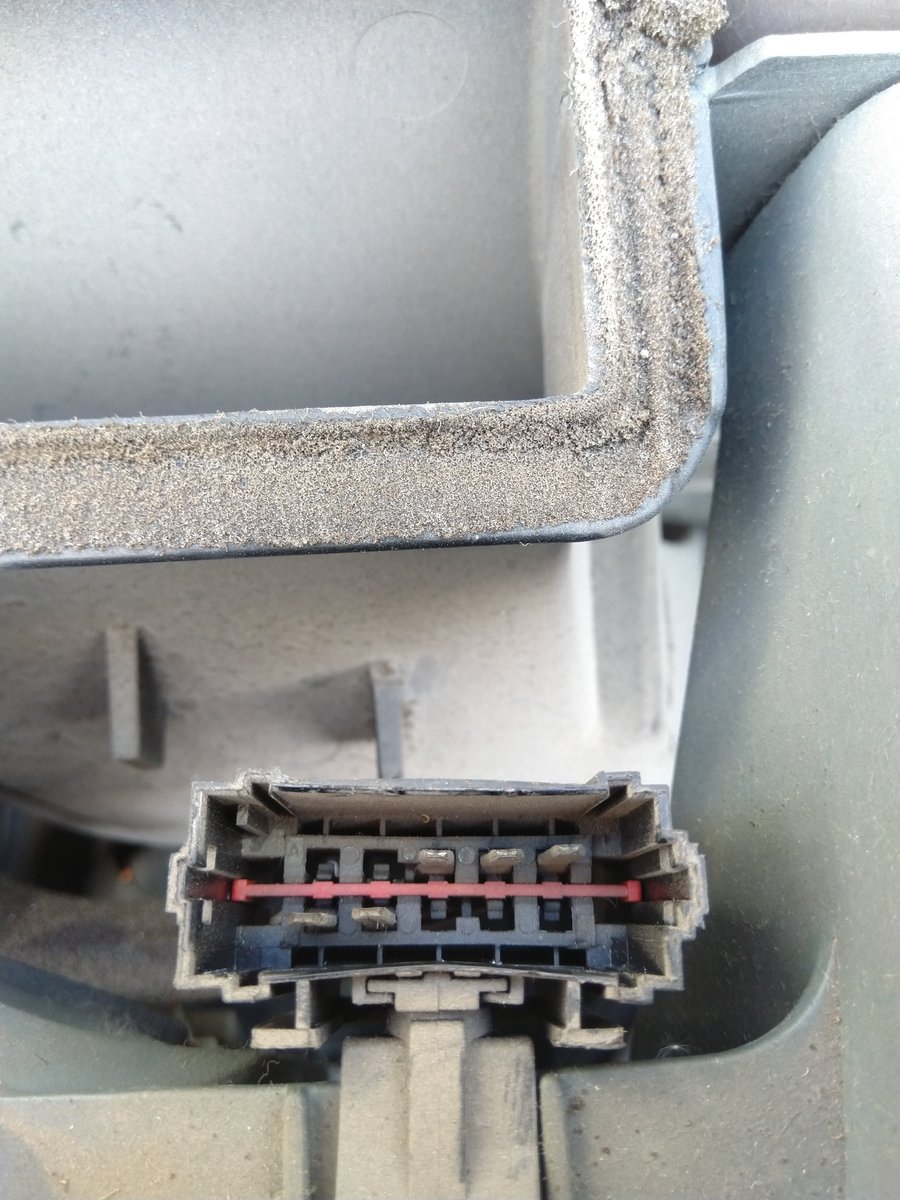

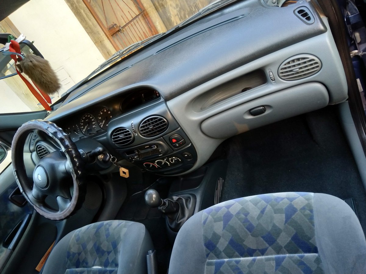

Brian Vazuez 0 Publicado 13 de Septiembre del 2020 Share Publicado 13 de Septiembre del 2020 Hola gente del foro!! Consulto sobre como conectar los tweeters delanteros para el sistema de audio original Philips que trae el RT. Alguno a agregó alguna vez estos? No se si el modelo RXE los trae de serie. Estuve desarmando el tablero y mirando los cables, y de la radio no sale nada, pero los conectores estan. Lo que no se es donde irian conectados. Otra cosa que encontre, que creo que no es de esto pero consulto tambien, es una bornera en la parte superior, parte central lado conductor. Aparentemente vienen del lado motor, asi que calculo que son señales que vienen para la computadora de a bordo (que este RT no trae). Les dejo unas fotos. Saludos!!! PD: Ya que esta, aproveche a hacerle una limpieza pieza por pieza. Quedo como 0km el tablero!!! Citar Enlace a la publicación Compartir en otros sitios
coneltiempo 1.447 Publicado 13 de Septiembre del 2020 Share Publicado 13 de Septiembre del 2020 Hola. El RXE los traia de serie. De la radio salen 4 pares para los parlantes, es un conector ISO autoradio estandar. Te lo puedo confirmar porque cuando mejoré el audio, para no cortar nada del lado del auto, compre un conector ISO hembra y de ahi le entraba al Pioneer. Asi que los cables a los delanteros se tienen que dividir en algun lado para que salga la señal al tweeter. Si los conectores ya los tenes proba a ver si les llega señal. El RXE del 98 tampoco traia computadora. Ahi en el medio tenia dos displays, uno chico para el reloj y la temperatura exterior, y otro grande para la emisora o pista del CD, que al actualizar el audiio queda obsoleto apagado. Que buen estado se ven los tapizados y alfombras! 1 Citar Enlace a la publicación Compartir en otros sitios
Brian Vazuez 0 Publicado 14 de Septiembre del 2020 Autor Share Publicado 14 de Septiembre del 2020 On 13/9/2020 at 18:55, coneltiempo dijo: Hola. El RXE los traia de serie. De la radio salen 4 pares para los parlantes, es un conector ISO autoradio estandar. Te lo puedo confirmar porque cuando mejoré el audio, para no cortar nada del lado del auto, compre un conector ISO hembra y de ahi le entraba al Pioneer. Asi que los cables a los delanteros se tienen que dividir en algun lado para que salga la señal al tweeter. Si los conectores ya los tenes proba a ver si les llega señal. El RXE del 98 tampoco traia computadora. Ahi en el medio tenia dos displays, uno chico para el reloj y la temperatura exterior, y otro grande para la emisora o pista del CD, que al actualizar el audiio queda obsoleto apagado. Que buen estado se ven los tapizados y alfombras! Hola!!! Desde ya gracias por contestar. Listo, voy a probar lo que me dijiste sobre la radio. Ahora el tema es conseguir esos tweeters (necesito la base plástica para agarrarlos al tablero). En Mercadolibre está, pero en publicación pausada. Lo del RXE, creí que traía Compu. Esa ficha que adjunte, no sé de qué será. No creo que sea la de la radio, porque en todo caso, iría conectado directamente a la segunda pantalla que indicas. El cableado viene desde lado motor. Probaré lo que me dijiste y aviso como me fue. Abrazo. PD:Este auto tiene demasiado mimo jaja (bien merecidos), por eso el estado. Gracias!! Citar Enlace a la publicación Compartir en otros sitios
