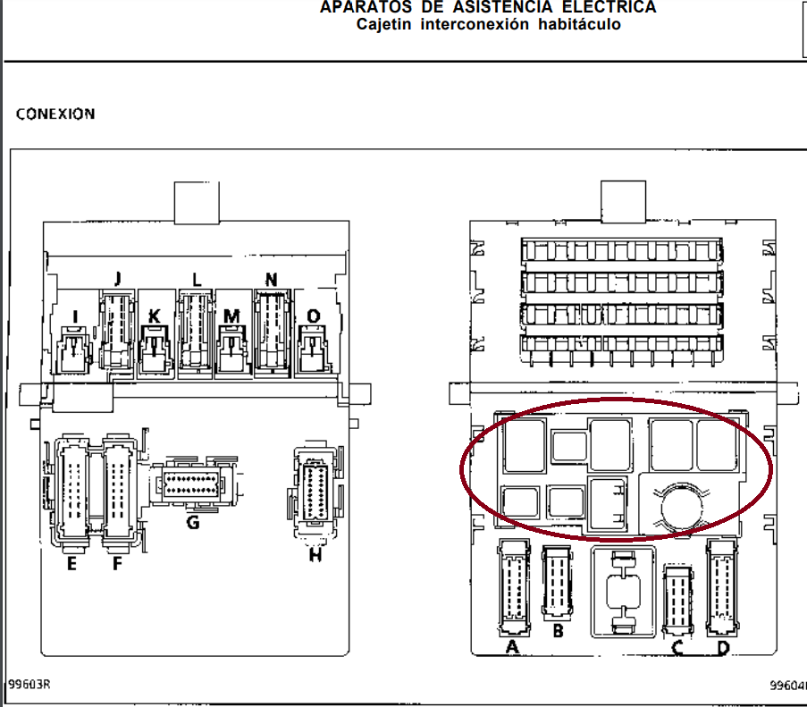

gabogabi Publicado 14 de Febrero del 2021 Compartir Publicado 14 de Febrero del 2021 Estimados, alguien tendra informacion sobre los reles o relay , que tiene la UCH ( la unidad de control de habitaculo ). Veo que tiene unos pero no encuentro informacion en ningun lado , quiero saber cual es la funcion , ej : limpia parabrisas , luces... etc. Desde ya muchas gracias por la info que puedan darme. Citar Enlace para comentar Compartir en otros sitios Más opciones de compartir...
coneltiempo Publicado 16 de Febrero del 2021 Compartir Publicado 16 de Febrero del 2021 Hola. Nunca encontré esa información. Buscaba cual era el de los antinieblas que no andaban, y los fui identificando por descarte, haciendo funcionar todas las otras cosas que andaban bien. Con el tacto nomas sentís cual se activa. Igual el problema no era ahí sino en la palanca que va en la dirección. Tenes todo eso ahí, luces, limpiaparabrisas, desempañador, levantavidrios Citar Enlace para comentar Compartir en otros sitios Más opciones de compartir...
gabogabi Publicado 18 de Febrero del 2021 Autor Compartir Publicado 18 de Febrero del 2021 On 16/2/2021 at 15:27, coneltiempo dijo: Hola. Nunca encontré esa información. Buscaba cual era el de los antinieblas que no andaban, y los fui identificando por descarte, haciendo funcionar todas las otras cosas que andaban bien. Con el tacto nomas sentís cual se activa. Igual el problema no era ahí sino en la palanca que va en la dirección. Tenes todo eso ahí, luces, limpiaparabrisas, desempañador, levantavidrios Muchas gracias por tu respuesta! , es cierto esta informacion q es algo tan simple y problable de falla, no esta en ningun lado........ increible..... Si hay q hacer una ingenieria inversa para ver q falla .... Citar Enlace para comentar Compartir en otros sitios Más opciones de compartir...
