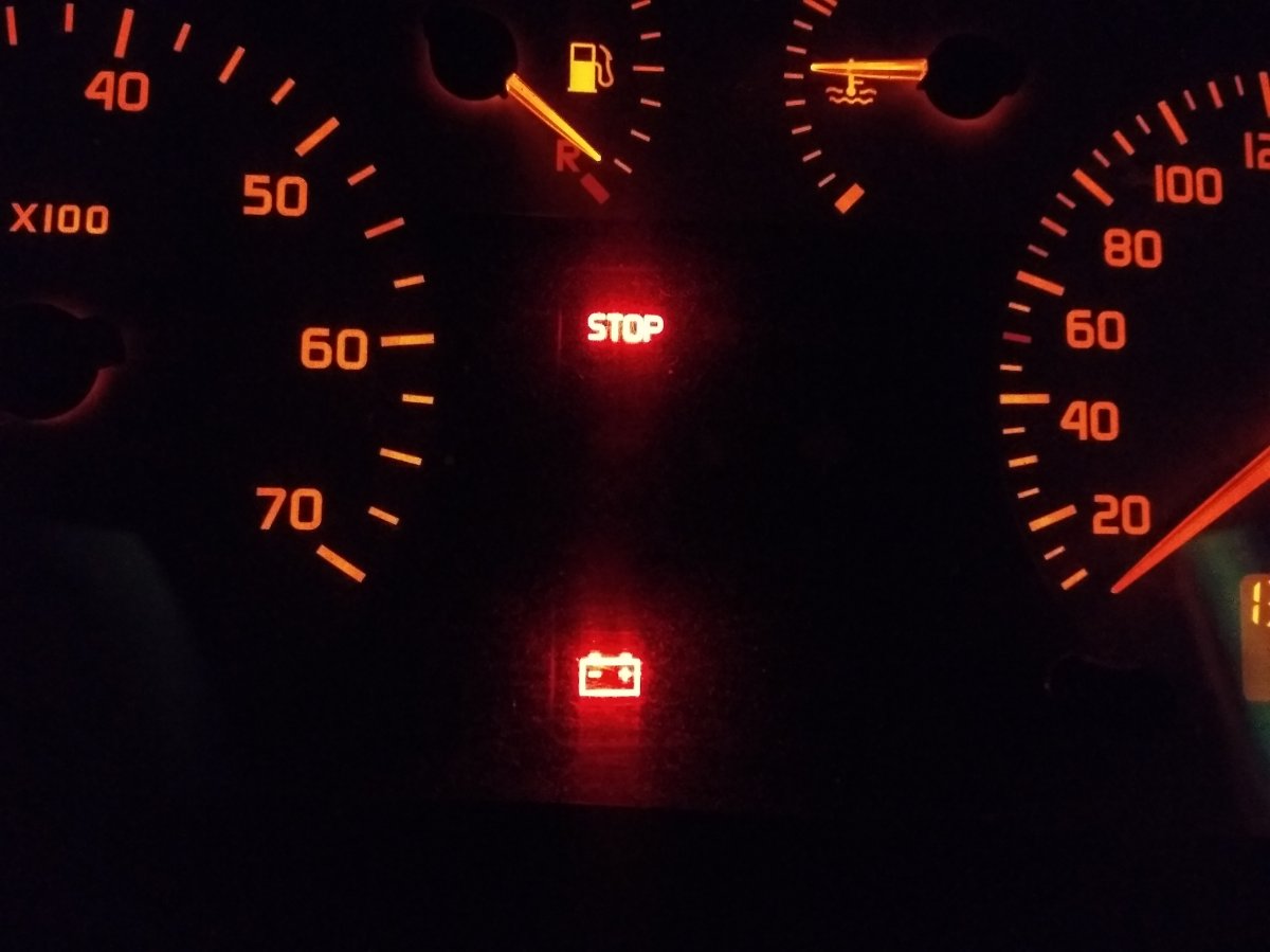

ElSemaforo Publicado 14 de Abril del 2021 Compartir Publicado 14 de Abril del 2021 Hola, tengo una consulta, después de usar el auto hoy pare en una estación de servicios cerca de casa para tomar un café, al rato me subi y lo puse en marcha y noto que me queda encendidos los testigos de STOP y la de la batería. Apague el motor y lo volvi a encender y sigue con los mismos testigos encendidos. La Batería tiene un piojito de control que esta color verde y según una calcomania indica que esta bien, también mire si la correa del alternador estaba y esta y girando. Citar Enlace para comentar Compartir en otros sitios Más opciones de compartir...
altascumbias Publicado 15 de Abril del 2021 Compartir Publicado 15 de Abril del 2021 Buenas tardes, revisa el voltaje de la batería en marcha, por ahí no te está cargando bien el alternador, debería marcar entre 13,3 y 14,2. Citar Enlace para comentar Compartir en otros sitios Más opciones de compartir...
ElSemaforo Publicado 16 de Abril del 2021 Autor Compartir Publicado 16 de Abril del 2021 10 hours ago, altascumbias dijo: Buenas tardes, revisa el voltaje de la batería en marcha, por ahí no te está cargando bien el alternador, debería marcar entre 13,3 y 14,2. Tal cual muchas gracias!!!! eran los carbones del alternador, aguantaron 138.000 km!!! nunca fue abierto!!!!! En estos días presento el auto que es una deuda pendiente acá!!!! Citar Enlace para comentar Compartir en otros sitios Más opciones de compartir...
