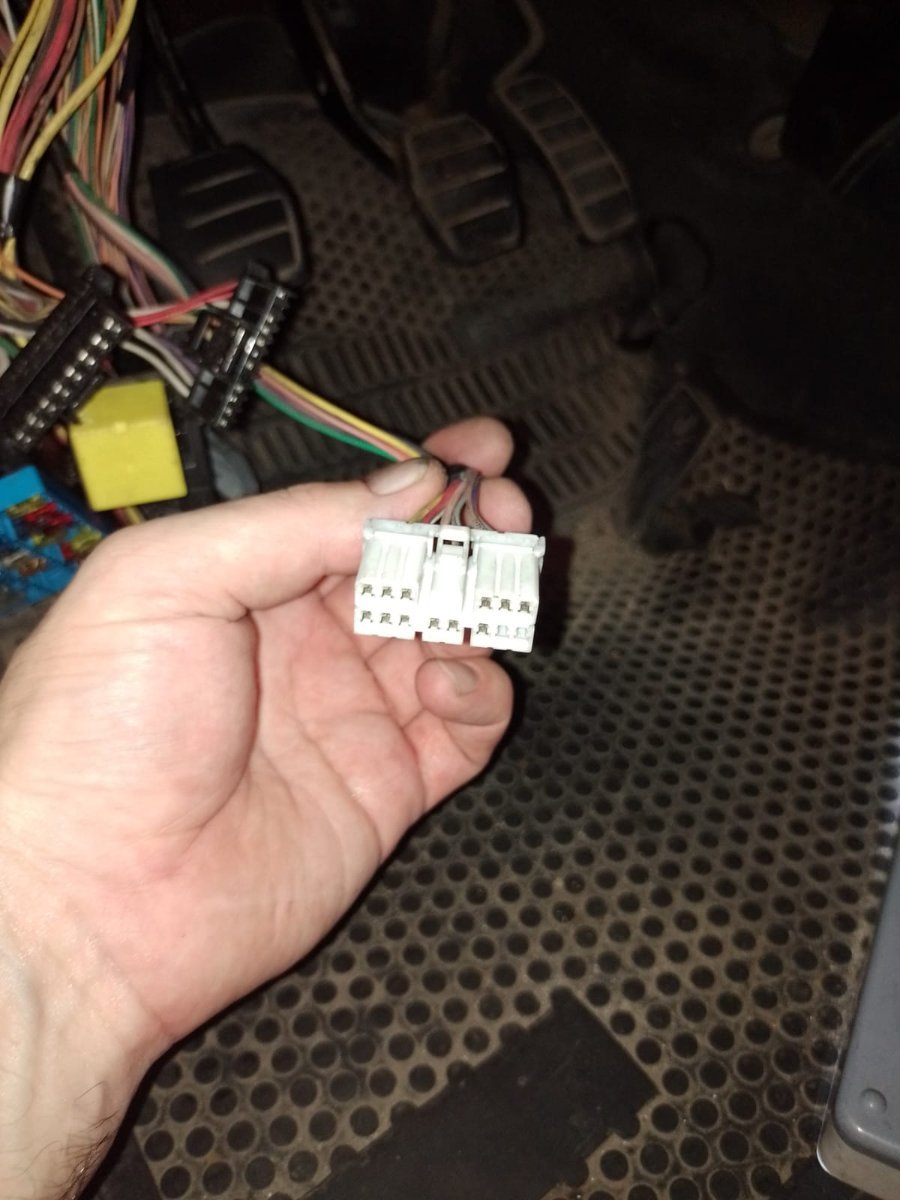

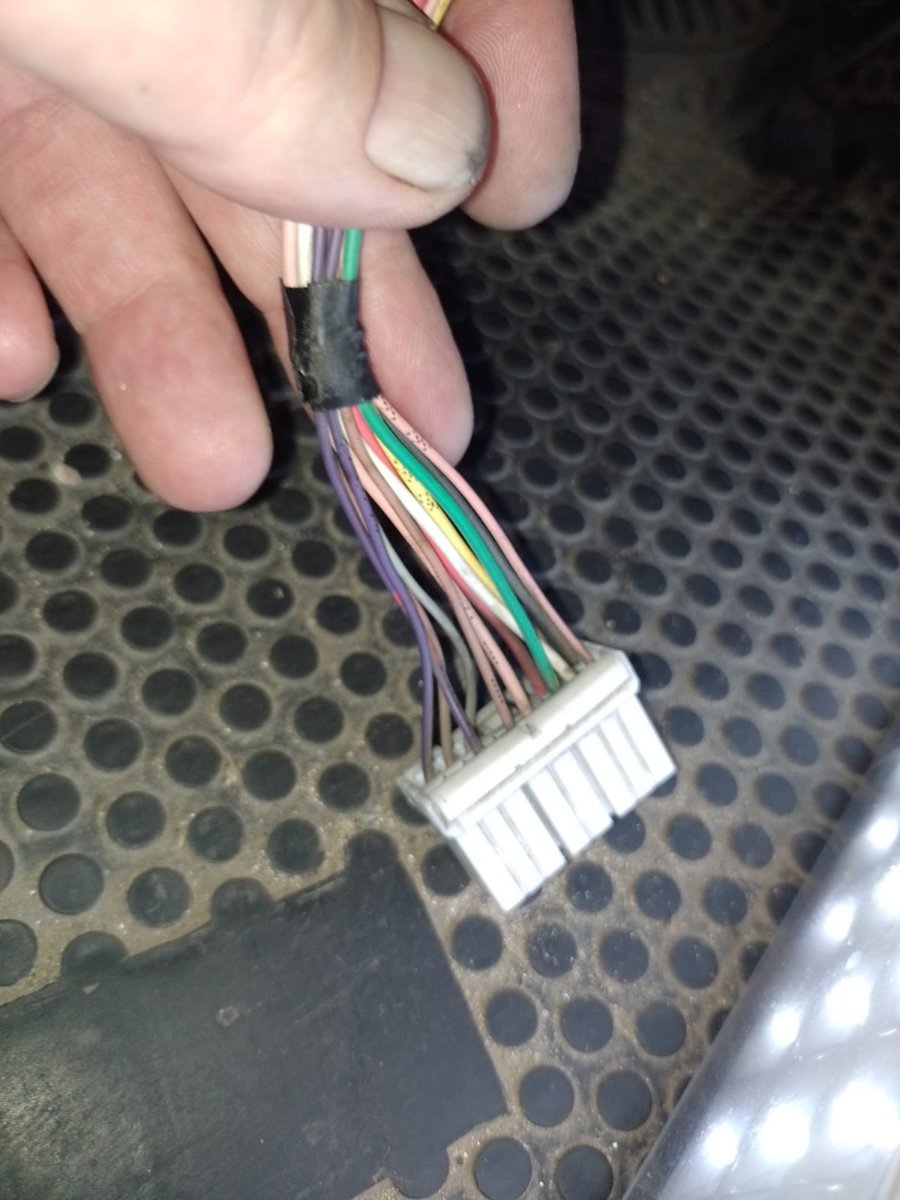

Damiandti Publicado 14 de Enero del 2022 Compartir Publicado 14 de Enero del 2022 Hola gente, como va? Quería saber si alguien sabe donde va conectada esta ficha que adjunto la foto... Quité la UCH para revisar reles, pistas, humedad, etc y al armar me encuentro con esta ficha y sus cables pero no encuentro donde conectarla, no se si ya estaba así, por favor si alguien sabe donde va conectada me ayudaría mucho, gracias. Dejo también una foto con los colores de cables que le llegan. Citar Enlace para comentar Compartir en otros sitios Más opciones de compartir...
altascumbias Publicado 15 de Enero del 2022 Compartir Publicado 15 de Enero del 2022 Buenas noches, la verdad que no la ubico. Si ya conectaste las de la uch y la fusiblera y te queda suelta, puede ser de algún accesorio que no tenga tu auto. En mi caso está suelta una ficha similar que es para la butaca calefacciónada, pero no la trae. 1 Citar Enlace para comentar Compartir en otros sitios Más opciones de compartir...
jrazutro Publicado 15 de Enero del 2022 Compartir Publicado 15 de Enero del 2022 Damián: busca en el foro, recuerdo haber leído que algunos Megane traen una ficha para conectar la alarma original en la zona de la columna de dirección. Saludos. 1 Citar Enlace para comentar Compartir en otros sitios Más opciones de compartir...
