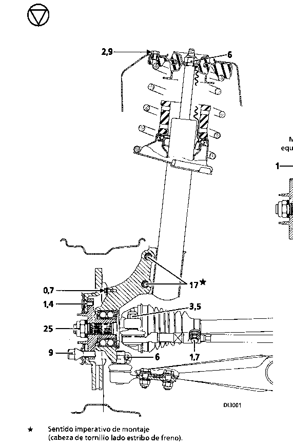

coneltiempo Publicado 3 Marzo Compartir Publicado 3 Marzo Los amortiguadores y los espirales dan la altura. Se supone que tiene que haber amortiguadores del mismo largo en ambos lados, y lo mismo para los espirales. Los espirales no deberian deteriorarse, y menos adelante que en general no tienen carga adicional excesiva como puede pasarles atras, salvo que el dueño anterior estuviera recontra pasado de kilos, y lo digo porque conozco un caso que no se que fue lo que se deformo (supongo los espirales, porque el tubo del amortiguador es fijo), pero el dueño pesaba como 200kg o mas, y el auto, un chevrolet monza de los 80s, termino ladeado para el lado del conductor. En el manual de taller tenes las cotas que podes revisar. Citar Enlace para comentar Compartir en otros sitios Más opciones de compartir...
Willyscabrio Publicado 4 Marzo Autor Compartir Publicado 4 Marzo Muchas gracias por tu respuesta. El fin de semana estuve revisando de ambos lados y solo logré medir una diferencia de unos 2,5 cm entre un lado y el otro desde la torreta a la base del resorte. Lamentablemente no he conseguido aún el manual de taller de mi auto. Veré de seguir buscando, está claro que el problema es ahí entre resorte y amortiguador. Saludos! Citar Enlace para comentar Compartir en otros sitios Más opciones de compartir...

Willyscabrio Publicado 21 Marzo Autor Compartir Publicado 21 Marzo Gracias por sus respuestas, la mano de obra soy yo en todo lo que sea salvó que me agarre sin ganas. En esto mi drama es saber que cambiar, sobre todo por los precios. Prendí que tendré que ir comprando todo y cuando tenga completo desarmo. La pregunta de rigor es.... Cuando saco amortiguador se desalinea como los Fiat? O queda igual.... Si no pasa nada desarmo para control pero si se desalinea mal ya me da que espero. Tome las medidas y no está como dice el catálogo. Está más bajo de lo que debería y de un lado unos 2,5cm más. Eso se nota más adelante que atrás. Hoy averigüe precios y las cazoletas sin más caras que los resortes acá. Si fuera por mi cambio todo completo pero si pudiera hacerlo por tandas estaría mejor para el bolsillo. Citar Enlace para comentar Compartir en otros sitios Más opciones de compartir...
jrazutro Publicado 21 Marzo Compartir Publicado 21 Marzo 56 minutes ago, Willyscabrio dijo: ....La pregunta de rigor es.... Cuando saco amortiguador se desalinea como los Fiat? O queda igual.... He sacado los amortiguadores delanteros del Fiat Uno y los del Megane, no cambian el los ángulos de comba ni de avance. Si quitas los extremos de dirección o precap varia la convergencia/divergencia.. Saludos. Citar Enlace para comentar Compartir en otros sitios Más opciones de compartir...
