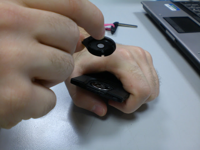

PASOSGARCIA Publicado 21 de Agosto del 2013 Publicado 21 de Agosto del 2013 Re: Cambio de pila Asi se cambia la pila de nuestro fluence o megane con algo de punta hacemos presión Hacemos palanca Quitamos la tapita listo la pila es una pila de botón normal de 3v asi que se puede comprar en cualquier casa de fotografia. valor 15 pesos de una buena marca Saludos 15 Citar

Juan GT Publicado 24 de Agosto del 2013 Publicado 24 de Agosto del 2013 Re: Cambio de pila Asi se cambia la pila de nuestro fluence o megane la pila es una pila de botón normal de 3v asi que se puede comprar en cualquier casa de fotografia. valor 15 pesos de una buena marca Muy buen tutorial Manuel, se agradece! Citar
