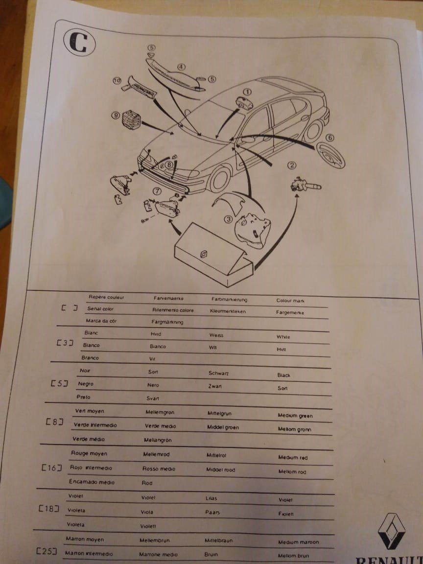

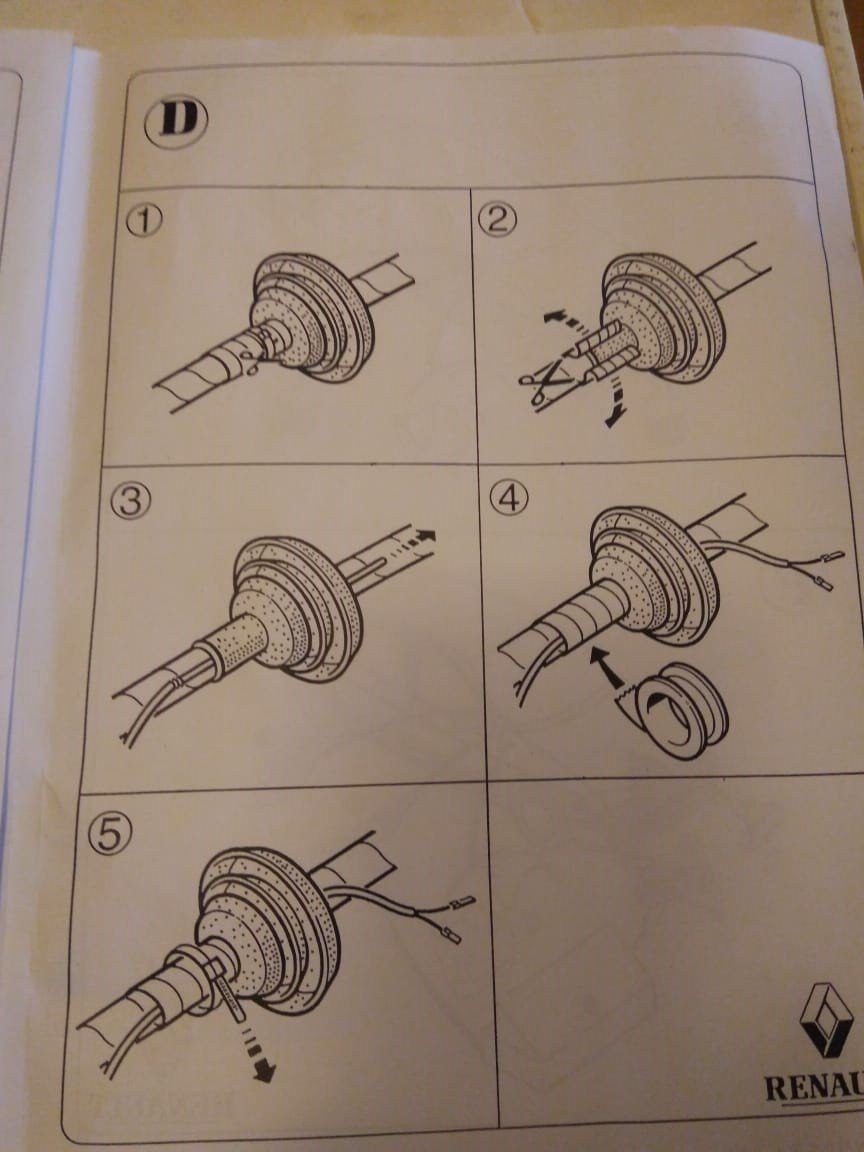

Ingetex Publicado 1 de Mayo del 2020 Compartir Publicado 1 de Mayo del 2020 Hola. Uso este hilo para no crear uno nuevo ya que hay mucho escrito en el Foro aunque no pude o supe encontrar lo que busco. Estoy tratando para pasar la cuarentena tratando de instalar los auxiliares en mi Scenic 1 fase 2 Confort 2009. De fábrica no trajo ningún tipo de cableado ni relay y solamente antinieblas traseros con el comando en la palanca de luces. No conseguí los Valeo o me pidieron un precio impagable y lo mismo con la palanca de luces con dos puntos por lo que decidí hacer una instalación nueva con una llave aparte y aquí va mi consulta: no encuentro por donde pasar los cables a través del parallamas o torpedo. Alguien que haya hecho este tipo de instalación, podría darme la solución? Gracias, Carlos Citar Enlace para comentar Compartir en otros sitios Más opciones de compartir...

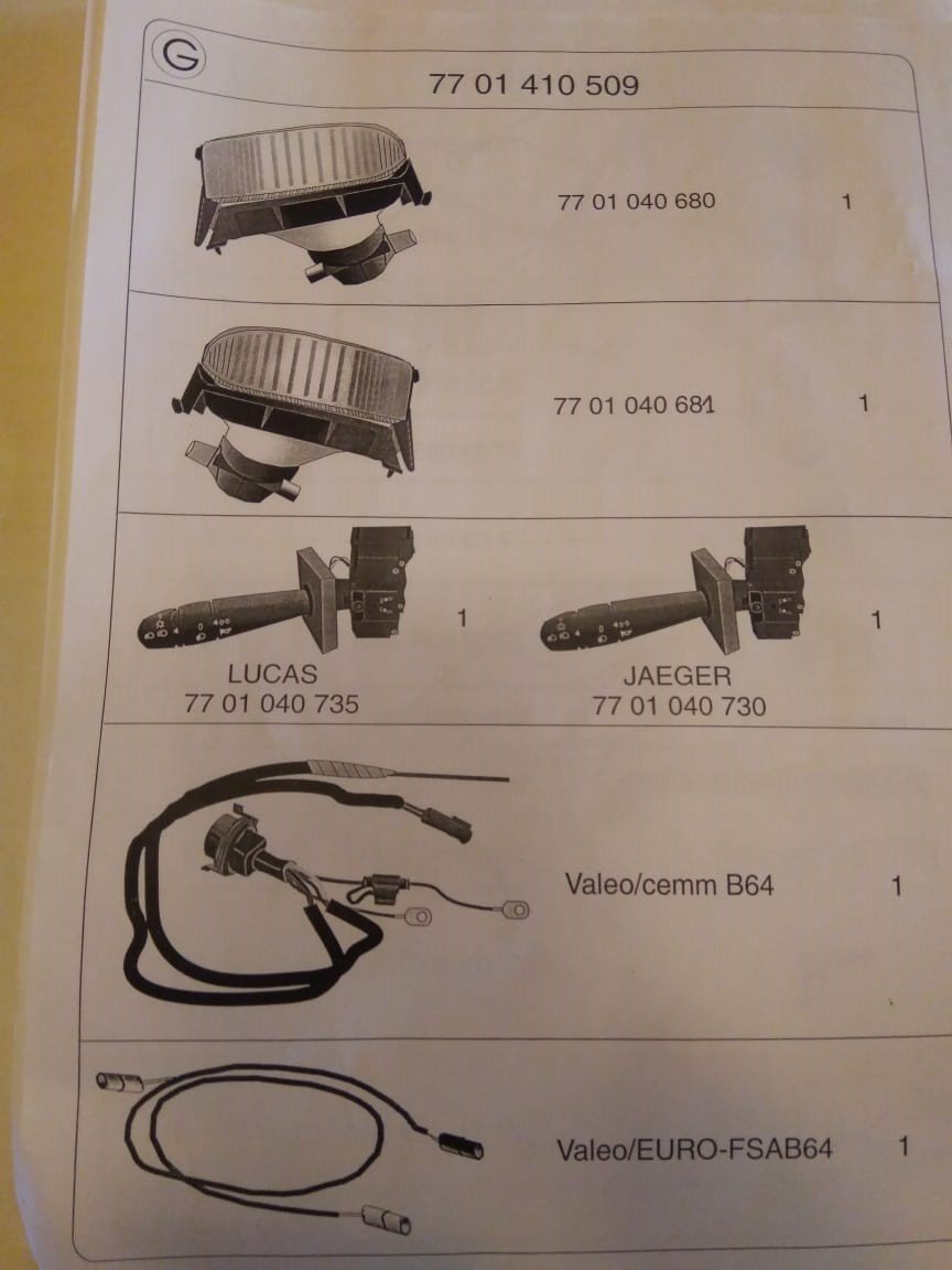

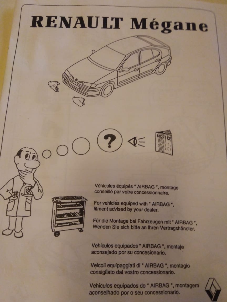

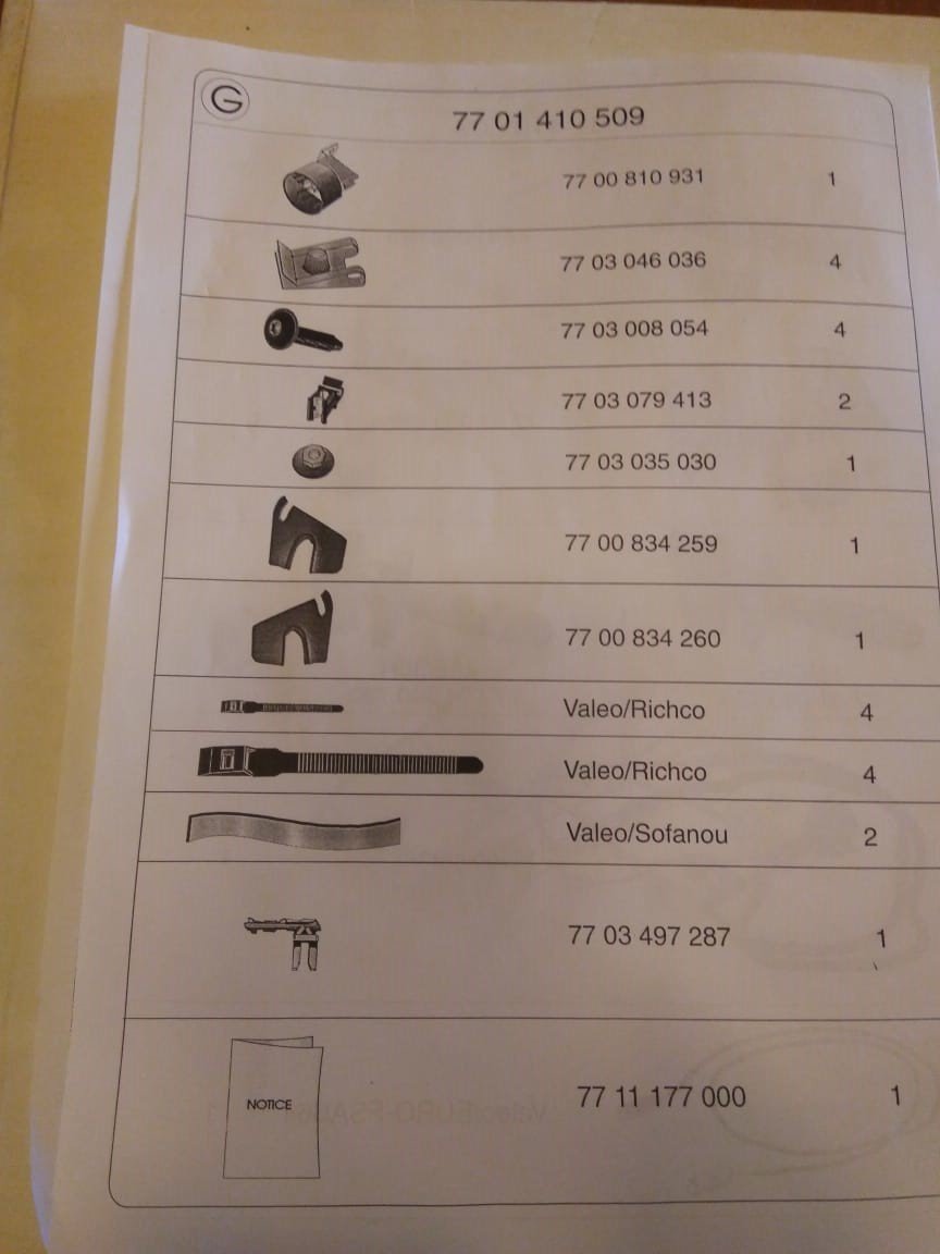

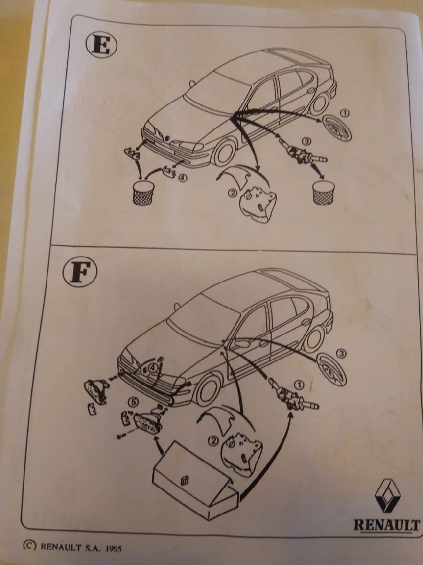

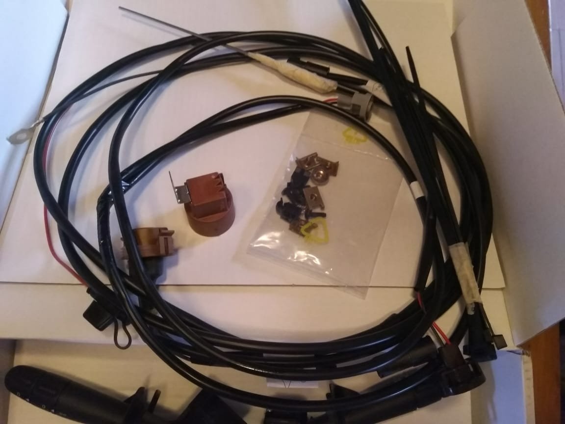

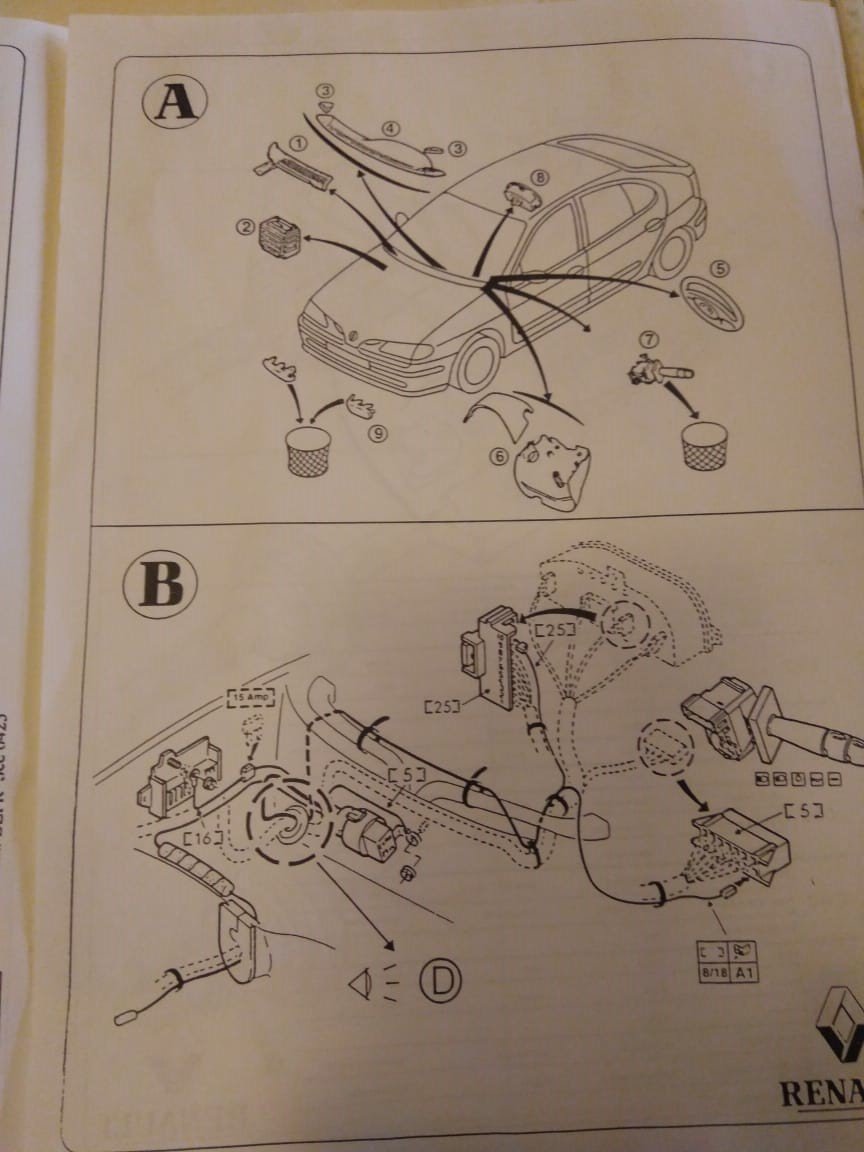

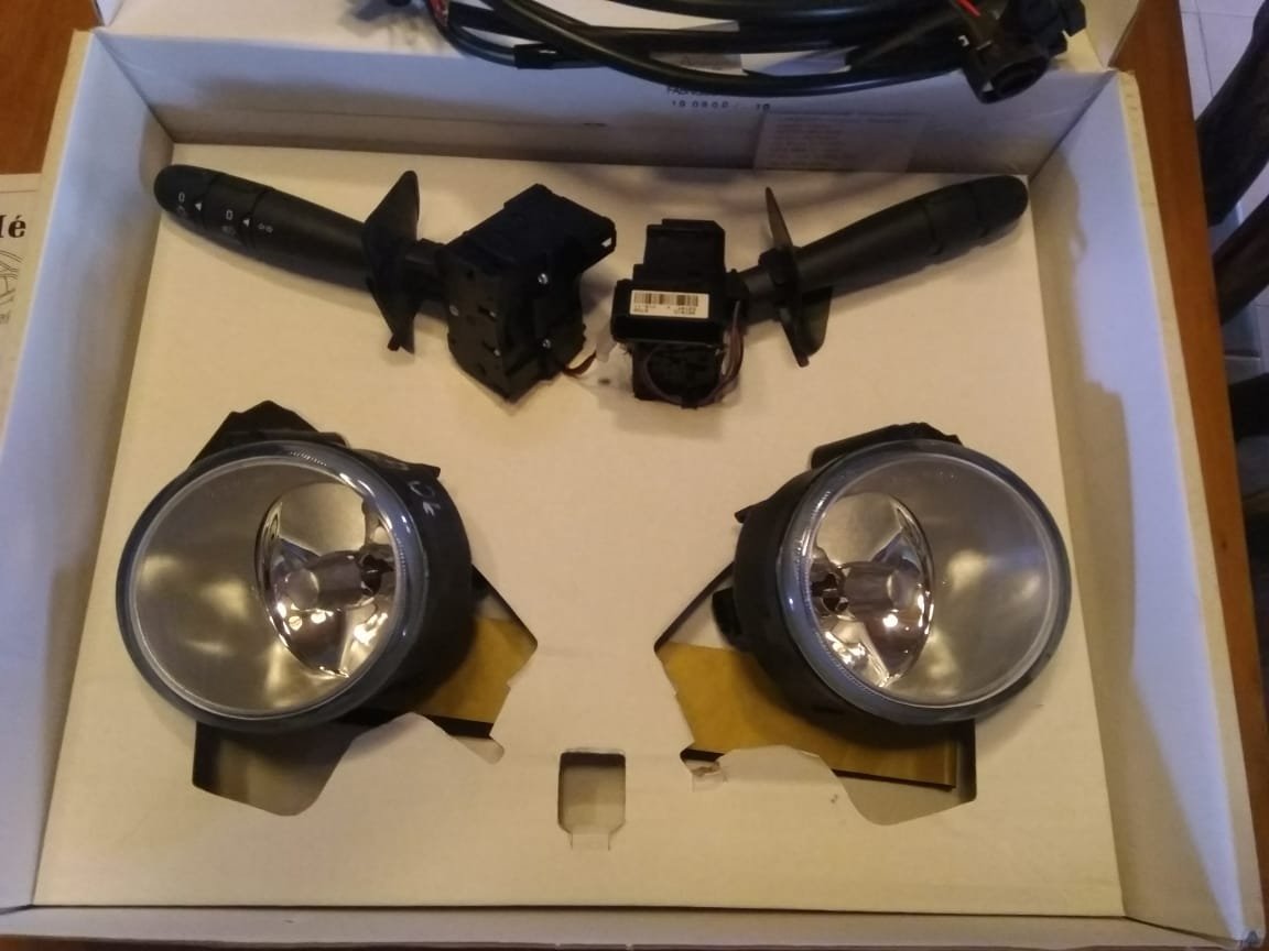

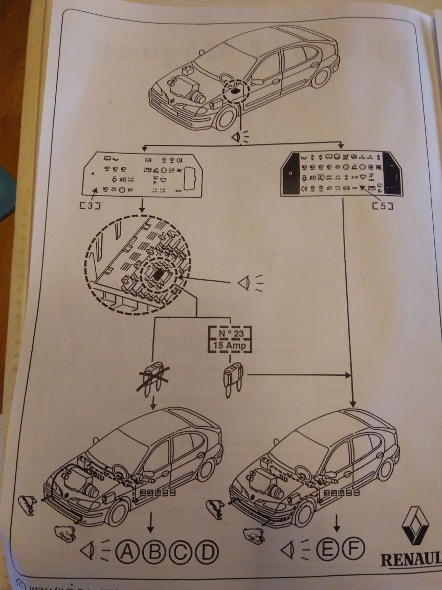

martinmza Publicado 30 de Mayo del 2020 Compartir Publicado 30 de Mayo del 2020 Hola, en mi magane 1 fase 2 (y en el fase 1 es igual) se pasan por junto a un cable que entra por el lado del acompañante donde el modelo fase 1 tenía la batería. Tengo un instructivo de cómo instalar el kit original, en cuanto lo encuentre mando fotos. SAludos, Martín Citar Enlace para comentar Compartir en otros sitios Más opciones de compartir...

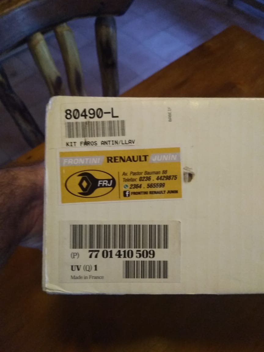

martinmza Publicado 30 de Mayo del 2020 Compartir Publicado 30 de Mayo del 2020 Acá va foto del kit original de antinieblas de renault megane 1 fase 1 (el vendedor me hizo la gauchada de cambiar los antinieblas por los del fase 2 también originales Valeo). El kit trae absolutamente todo para instalar, inclusive dos comandos de luces según versión del auto. En una de las fotos está el contacto del vendedor. Espero les sirva. Saludos, Martín Las fotos no quedaron en orden, pero están todas las del instructivo de instalación 1 Citar Enlace para comentar Compartir en otros sitios Más opciones de compartir...
