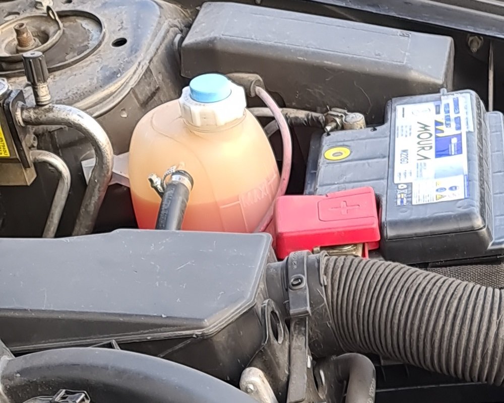

toto007 Publicado 11 de Mayo del 2020 Compartir Publicado 11 de Mayo del 2020 Estimados buenas noches Tengo un problema y estoy en la lona con el auto Resulta que ya hace un mes que el auto me pierde agua, la primera ves safé por que otro conductor me avisó, paré inmediatamente y tenía vapor y caía muuuuucha agua digamos maso en el medio del auto como a la altura del soporte de la caja. Como ya estoy muy decepcionado de los mecánicos (gracias enormes a Walter 58 por que me ayudó a la distancia a hacer algunas cosas yo y no quiero molestarlo de nuevo), me agarro la cuarentena y lo dejé tirado como 15 días ya que e mecánico que lo estoy llevando es a 25 km de casa. Como por otros problemas me gasté todas las grúas empecé a buscar por el barrio y fuí al único que estaba abierto, después de 5 días me dijo que yo desvariaba y no perdía el auto, salí hice 10 cuadras volvió a perder otros 5 días me dijo que ajusto una brida y ya, Me duró un viaje de 10 km, volví 5 días mas y me dijo que hay que cambiar la bomba que tiene 3 mese casi sin andar el auto. Me fui a al mecánico mio y me mostró una manguera de la calefa que sale atrás del portatermostato mal cortada y "pisada" por la brida, Le cortó otro pedazo ajusto y salí a probar 8 km y no perdió y levantó presión, que no levantaba desde que se rompió, Me voy y me duró 20 km y empezó a perder de nuevo. Todo este testamento para preguntar ¿puede ser que esa manguera de la calefa quede corta y el movimiento del motor la saque? ¿si el motor no calienta mucho no pierda, sino cuando levanta presión? ¿saben si se puede suplementar con algún cañito y un pedazo de manguera? Disculpen tanto biri biri y muchísimas gracias por las respuesta que me puedan ayuda Citar Enlace para comentar Compartir en otros sitios Más opciones de compartir...

coneltiempo Publicado 12 de Mayo del 2020 Compartir Publicado 12 de Mayo del 2020 ¿si pierde por la zona de la caja la bomba que tendrá que ver? Algunos materiales ya pasaron la vida util. Me pasó con el caño doble raro que va a la calefaccion, que es de plastico, y se desgrano y reventó cuando le cambie la bomba. Ya venia perdiendo de a poco por una fisura, pero al cambiar la bomba se partió todo. 1 Citar Enlace para comentar Compartir en otros sitios Más opciones de compartir...
toto007 Publicado 12 de Mayo del 2020 Autor Compartir Publicado 12 de Mayo del 2020 57 minutes ago, coneltiempo dijo: ¿si pierde por la zona de la caja la bomba que tendrá que ver? Algunos materiales ya pasaron la vida util. Me pasó con el caño doble raro que va a la calefaccion, que es de plastico, y se desgrano y reventó cuando le cambie la bomba. Ya venia perdiendo de a poco por una fisura, pero al cambiar la bomba se partió todo. Si tal cual ese caño doble me lo cambiaron hace como 6 meses y ahi está el problema creo, dejaron corta una de las mangueras que va a la calefa y como el motor se mueve lo va sacando y empieza a perder Gracias !!! Citar Enlace para comentar Compartir en otros sitios Más opciones de compartir...

toto007 Publicado 19 de Septiembre del 2020 Autor Compartir Publicado 19 de Septiembre del 2020 Para mi el tema proporción no sería el problema, yo la ajuste y ahora baja un poquito cuando esta muy caliente, indudablemente tengo que cambiar las manguera de la calefacción Citar Enlace para comentar Compartir en otros sitios Más opciones de compartir...
coneltiempo Publicado 20 de Septiembre del 2020 Compartir Publicado 20 de Septiembre del 2020 la proporcion afecta al punto de congelacion que tiene la mezcla final y a los componentes anticorrosion que van a ser menos cuanto mas agua deionizada se le agregue. el nivel del liquido se mide siempre con el auto frio. con el motor caliente las presiones del aire hacen que el nivel cambie. la tapa libera el exceso de presion, y el color de la tapa es indicador de a que presion libera. asegurate que este bien purgado el circuito de refrigeracion. 1 Citar Enlace para comentar Compartir en otros sitios Más opciones de compartir...
