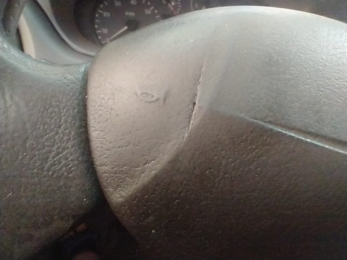

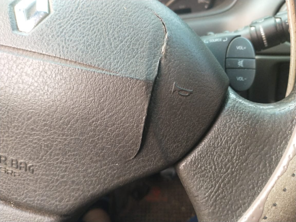

Ingetex Publicado 27 de Julio del 2023 Compartir Publicado 27 de Julio del 2023 Buen día: Tengo el problema de la rotura del tapizado del Air Bag del centro del volante. Después de mucho andar terminé comprando un centro nuevo $$$ ya que me convencieron de que no se puede cambiar la tapa porque forma parte del mismo air bag. Presumo que la rotura se debió a que el actuador de la bocina se encuentra a los costados de la tapa y que el accionamiento de la misma flexiona la tapa hasta que esta se corta por los bordes. Para que no se repita este inconveniente es que ando pensando en cambiar la palanca de luces y colocar una que tenga la bocina incorporada. Es posible hacer el cambio? Adjunto fotos del problema Gracias y saludos Carlos Citar Enlace para comentar Compartir en otros sitios Más opciones de compartir...
