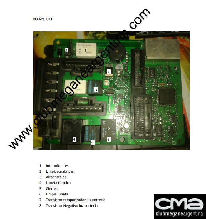

La UCH: cerebro del sistema
La UCH (Unité Centrale Habitacle — Unidad Central del Habitáculo) es el módulo electrónico que gestiona:
  • Inmovilizador y reconocimiento de llaves
  • Cierre centralizado
  • Luces interiores y exteriores
  • Limpiaparabrisas
  • Alarma (si tiene)
Como señaló @coneltiempo, la UCH está vinculada a las llaves. Si se cambia la UCH, hay que reprogramar todas las llaves. Y si se cambia la ECU del motor, hay que vincularla con la UCH existente.
