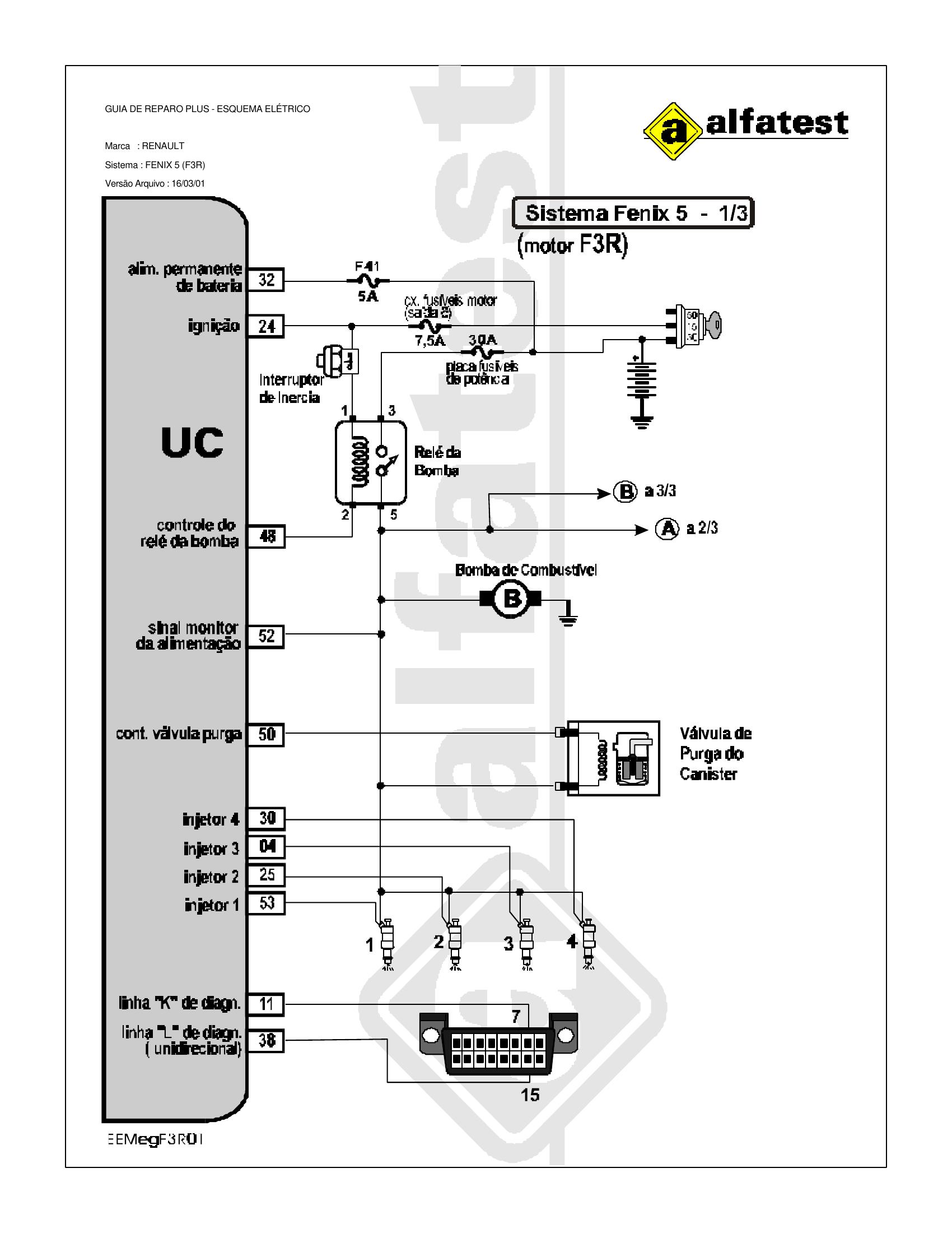

El F3R usa el sistema de inyección Siemens Fenix 5, un sistema multipunto secuencial. @coneltiempo aportó el esquema eléctrico completo del Fenix 5, indispensable para cualquier trabajo eléctrico en este motor.
Componentes principales del Fenix 5:
  • ECU Siemens (debajo del tablero, lado acompañante)
  • 4 inyectores (1 por cilindro)
  • Bobina de encendido doble (chispa perdida)
  • Sensor CKP (cigüeñal)
  • Sensor MAP (presión colector)
  • Sensor de temperatura de agua (blanco, 2 cables)
  • Sensor TPS (posición mariposa)
  • Sonda lambda (pre-catalizador)
  • Motor paso a paso (control de ralentí)

Esquema Eléctrico Inyección Fenix 5 — Motor F3R
Diagrama eléctrico del sistema de inyección del F3R — Download #55
