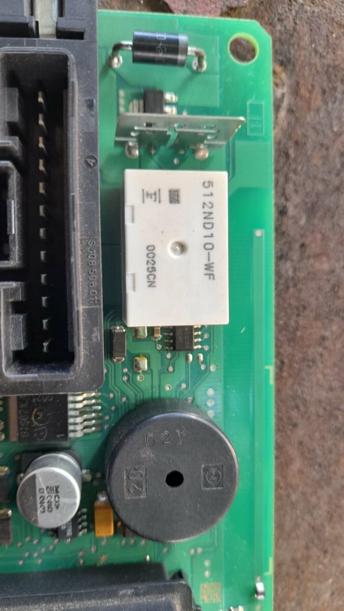

altascumbias Publicado 20 de Febrero del 2024 Autor Publicado 20 de Febrero del 2024 Buen día, vuelco al post para comentar cual fue la solución al problema del giro y baliza. Cambie el relee de baliza que se encuentra en la uch. Es un relee 512nd10-wf. Adjunto una imagen, si alguno necesita, les paso el contacto de donde lo conseguí, es una casa de repuestos en saramdi, se llama autoelectronica. Gracias a todos por sus respuestas. Citar

altascumbias Publicado 22 de Febrero del 2024 Autor Publicado 22 de Febrero del 2024 Buenas tardes, revise todas las masas de faro, medí corriente en los portalámparas y cambie la tecla de baliza. Fui moviendo cables del cableado de luces . El tema era que al poner baliza o giro a la derecha el relee se escuchaba pero no prendía de ese lado. Así que averiguando me dijeron que es un relee doble y se podía joder de un lado. También revisé los fusible como primera medida y nada. Así que compré el relee y lo cambié y santo remedio. También me ayudo mucho un post en la página de Renault 19 que tiene el esquema eléctrico de la uch. Citar

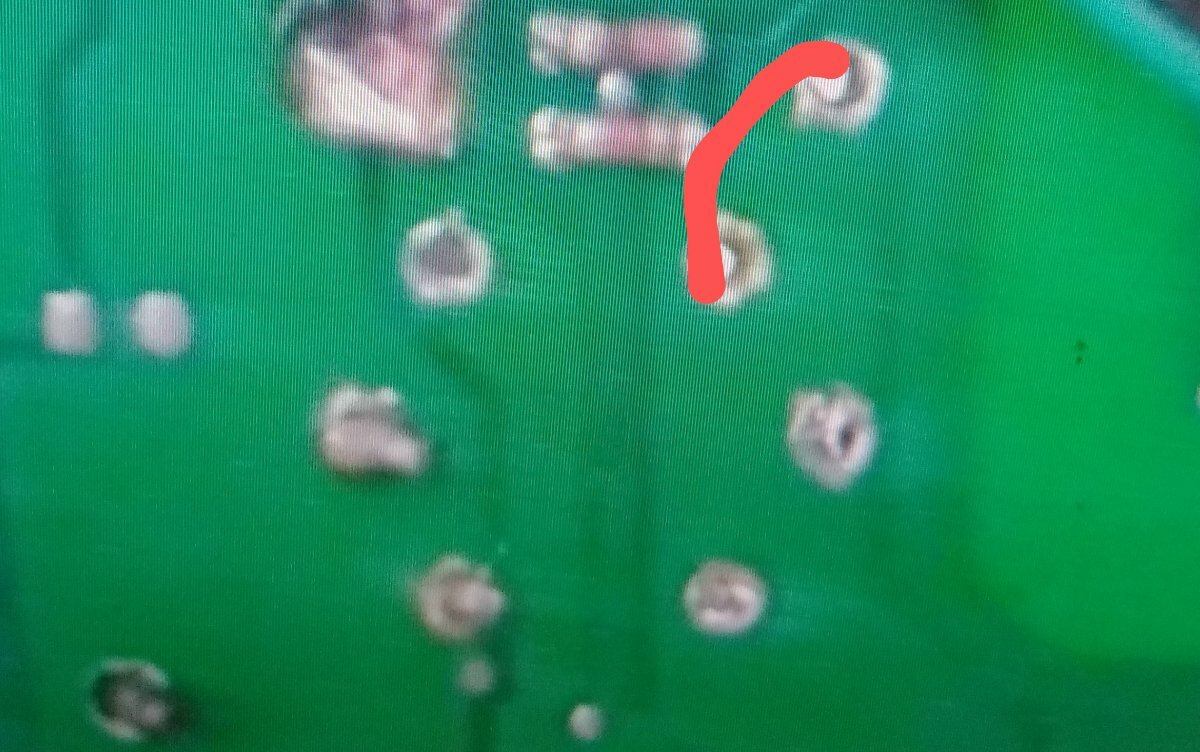

christian Jr Publicado 23 de Abril del 2024 Publicado 23 de Abril del 2024 On 22/2/2024 at 20:16, coneltiempo dijo: Gracias! Buenas tardes amigo, que bueno que solucionaste..tengo un Renault megane Clasicc 2008 y actualmemte tengo exactamente el mismo problema....ninguna luz de giro izquierdo prende, no l llega corriente, fusible creo q no hay tal fusible, el rele no lo consigo en mi país...pero haciendo un puente entre dos de sus pines...(ver imagen) hice que funcione la intermitente izquierda...(prenden todas de manera rápido, pero prende) cuando acciono el conmutador...mi pregunta sería si lo dejo así puentiado no me.causara otro daño...muchas gracias... Citar

christian Jr Publicado 23 de Abril del 2024 Publicado 23 de Abril del 2024 13 minutes ago, altascumbias dijo: Buenas tardes, hay un video en YouTube donde le ponen ese puente pero va a un relay de por medio, hay que interpretarlo un poco al video pero se entiende. No le adapte otro relay...está el mismo original pero con la falla que no prende ninguna a la izquierda, entonces uno esos dos pines por detrás con un cablecito...y allí prenden las intermitentes Luz del tablero y las todas luces de los lados... Citar
christian Jr Publicado 23 de Abril del 2024 Publicado 23 de Abril del 2024 25 minutes ago, altascumbias dijo: Buenas tardes, hay un video en YouTube donde le ponen ese puente pero va a un relay de por medio, hay que interpretarlo un poco al video pero se entiende. Si yo ví el vídeo..pero en ese caso sustituyen el relay original por dos, en mi caso aún tengo el relay original 51210..wF...no se lo quite...solo que hice ese puente en la parte de atrás, esos dos pines de la imagen...y funciona las intermitentes...no sé si dejarlo así solo con esa conexión... Citar
altascumbias Publicado 23 de Abril del 2024 Autor Publicado 23 de Abril del 2024 Calculo que no hay problema en dejarlo así. Habría que consultar con alguien que esté más en el tema electrónica. Citar
